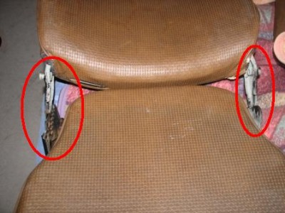

Hallo Leute,
ich habe da mal eine (wahrscheinlich) ganz dumme Frage:
Wie baue ich den Fahrersitz wieder zusammen? Soweit ich das sehe, müssen die Enden der Rückenlehne innerhalb der Sitzfläche sein.
Aus irgendeinem Grund passt es aber nicht. :unbekannt:
Habe ich was übersehen?
Muss man da ein wenig "Gewalt" anwenden?
Fahrersitz zusammenbauen

Re: Fahrersitz zusammenbauen
Das geht ein bisschen schwer.
Drücken uns schieben dann passt es dazwischen.
Daann müssen unten noch die beiden drehbaren Teile (unterteil) so gedreht werden das sie in die obereren reinpassen.
und auf der einen Seite musst Du Dir das mit dem Zahnrasten genau anschauen.
Ist nicht so schwe.
ein bissel rum probieren dann geht das schon.
Habe leider nur bilder wie es zerlegt und dann zusammen ist.
Nichts vom zusammenbau.
Ist nicht so schwe.
Die Lehne wird im ausgebauten Zustand deutlich breiter.
Hab es zuerst vergeblich mit Spanngurten versucht.
Dann die Lehne vor der Brust zusammengedrückt und in unteres Gestell versenkt. Ist ne gute Übung für die Brustmuskulatur.
Blos keinen Helfer bemühen. Der kann sich dabei wahrscheinlich nur furchtbar die Finger einklemmen.
Ralf
Danke, Problem gelöst!
Ich hab das Ganze auf die Seite gelegt und dann ordentlich zugedrückt, abgerutscht, geflucht, nochmal probiert und jetzt ist es drin!
"Gewalt ist keine Lösung, wenn man nur drüber redet..."
