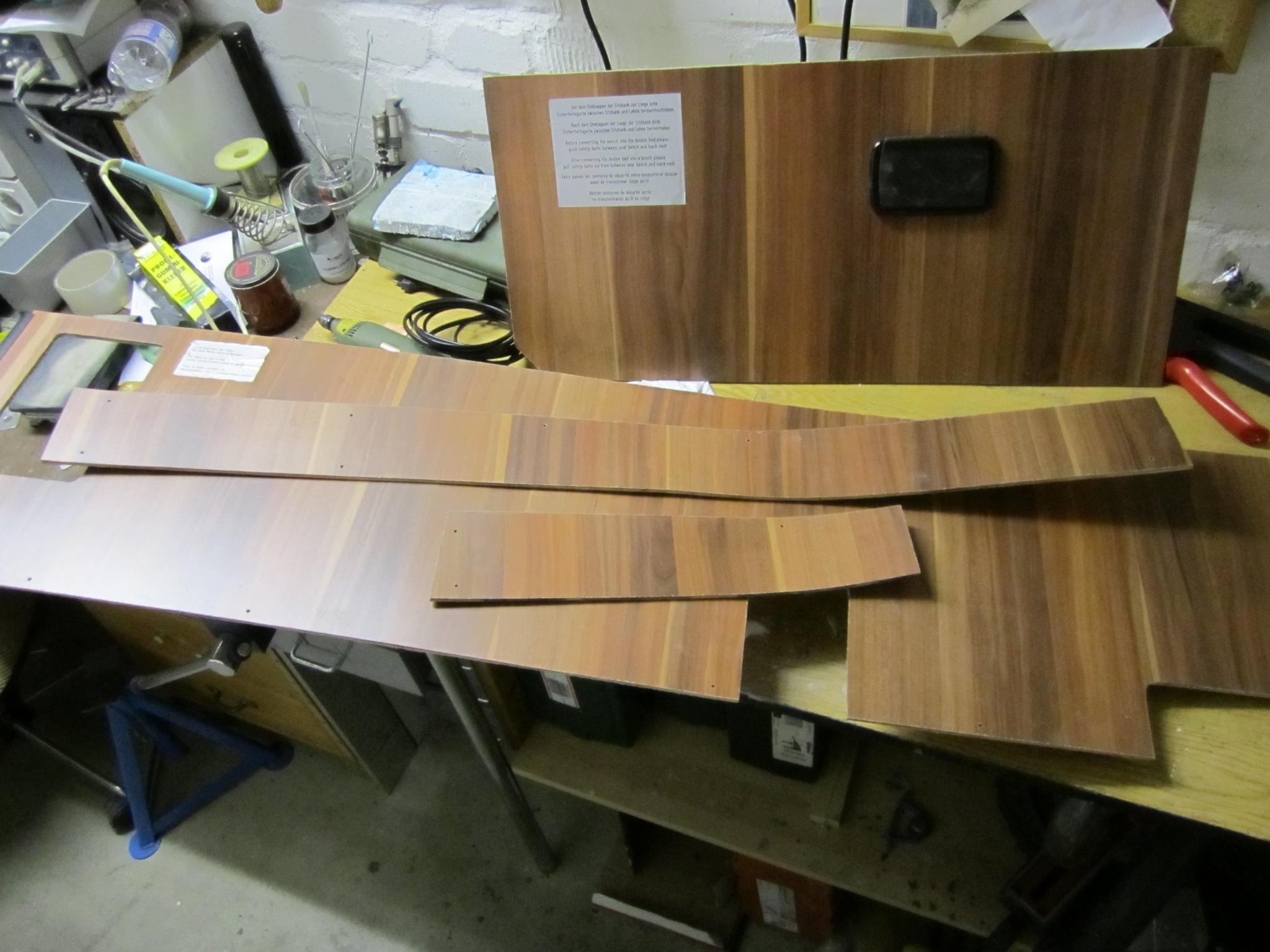

ich habe bei mir neues Dekor für die Seitenverkleidungen besorgt.
Das passt vom Muster nicht 100% aber die Farbe ist relativ gut getroffen. Das ganze ist eine Resopal Platte, die ich in Hamburg bei Polyester Rüegg besorgt habe.
Dekorbezeichnung ist "Havanna". Gekostet hat die Platte knapp 100€ und war ca. 1,10 x 2,50 m groß.
Das hat bei mir für alle Seitenverkleitungen und für den Berlin Hocker Nachbau gereicht.
Als Tipp:
Resopal lässt sich nicht sägen! Was ging war eine diamant besetzte Flex-Scheibe.
Gabs zufällig bei Feinkost Albrecht für 3€
Aber trotzdem etwas mehr zuschneiden und den letzten Milimeter mit Schleifpapier runter holen, nachdem das ganze laminiert ist.
