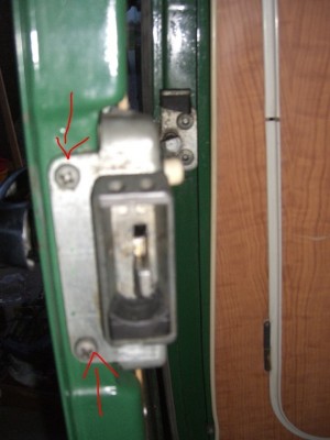

kann mir jemand von euch einen Tipp geben, wie ich das Schloss von der Schiebetür rausbekomme?
Hab die 4 Schrauben bereits gelöst, aber jetzt hängt es noch am Griff...

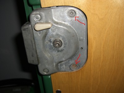

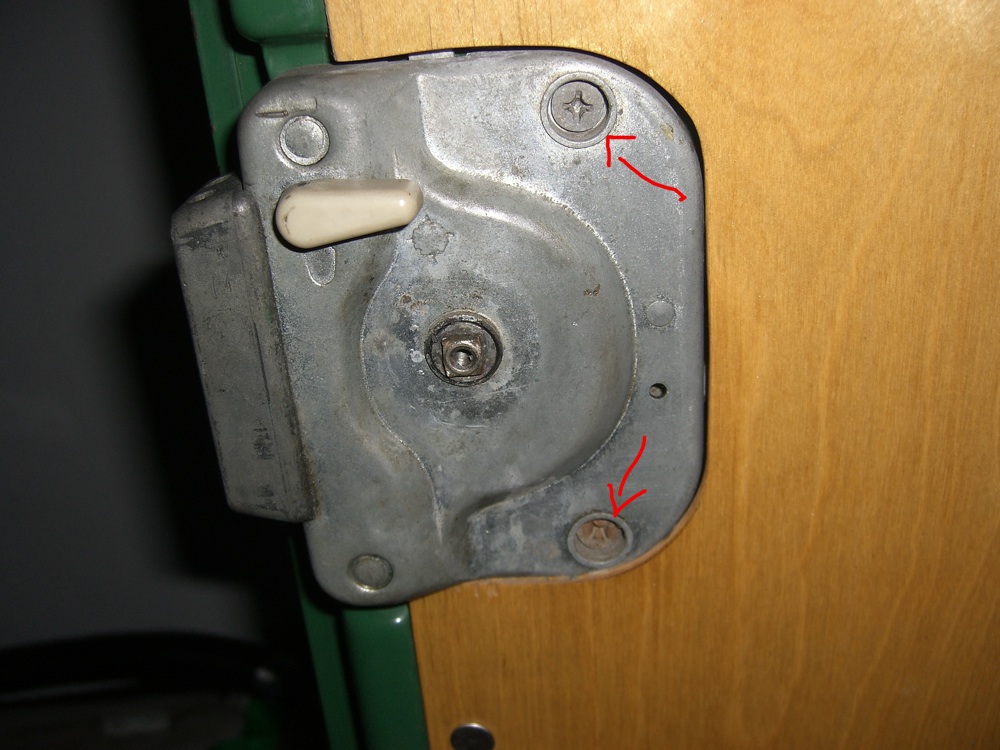

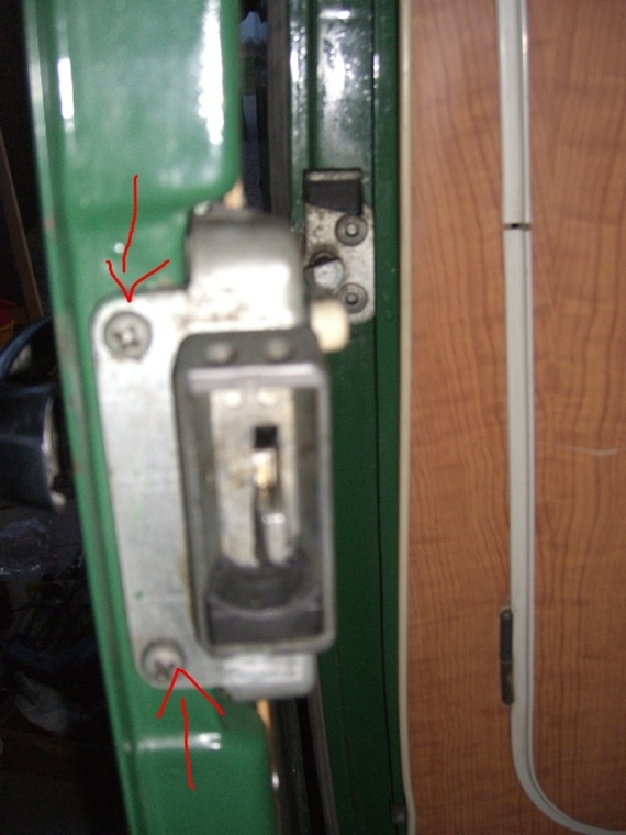

also ich hab mal kurz 2 Foto's gemacht und die 4 Schrauben markiert. Hoffe des hilft dir bzw. euch weiter. Grüße,

jetzt klopfst du mit dem Kunststoffhammer auf den Vierkant und treibst so den äußeren Griff raus. Um das Schloß komplett auszubauen, muß die Türverkleidung weg, damit du die Bowdenzüge (bei deinem sind das evtl. noch Drähte) aushängen kannst.
