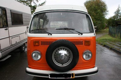

Sooo - nachdem ich mit meiner Frage vier mal auf zuckende Schultern gestoßen bin (also eigentlich acht Schultern :D ), hänge ich die Frage mal an die große Glocke:
-->Wie/ wo bringt man eigentlich das vordere Kennzeichen bei einem T2b (Mj 74, mit Reserverad vorne, ohne Kasten aber mit Gummipralleiste auf der Stoßstange) an :?:
Mein Bulli hat Schraublöcher weder an der Stoßstange, noch dadrunter, noch in der Gummileiste. Und bevor ich jetzt voreilig die Bohrmaschine zücke: übersehe ich da was? Hingen die unter Stoßstange? Auf dem Reserverad :shock: ?

Als erstes würd ich die Radkappe an dem Ersatzrad so ausrichten dass, das VW Emblem nicht schief steht ;-) .
Anschließend würd ich das Kennzeichen direkt unter die Stoßstange mit einem Chrom-Kunstoffrahmen, der anhand von zwei Metallwinkeln mit der Stoßstange verschraubt ist, stecken.

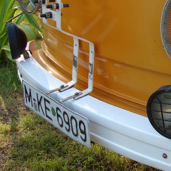

Re: gekennzeichnet
Hallo Andreas,
ich hab's so:
Die Gummileiste ist grad' bei der Renovierung, läuft ansonsten hinter dem Nummernschild entlang. Die beiden Bügel werden von den Schrauben des Reserveradträgers gehalten. Hinter dem Schild ist eine leichte Verstärkung aus Alu.
Das Ganze ist einigermaßen elastisch, so dass es trotz häufigen Bodenkontaktes noch keinen ernsthaften Schaden davon getragen hat. Außer der Farbe ...

Das Kennzeichen könntest Du direkt unterhalb der Gummileiste (bündig) anbringen. Aber ganz unten drunter geht gar nicht.
Oder Du hängst es schief und cool auf das Ersatzrad ... :dog: ... :wink: bzw. besorgst Dir vielleicht eine schöne und schlichte Ersatzradhülle. Dann ist es auch einigermaßen geschützt.

Die Version von Wolfgang: :thumb:

Die Version von Wolfgang finde ich nur gut bei Fahrzeugen ohne Gummileiste, aber mit Gummileiste sieht es m.M. nach nicht gut aus, wenn der Gummi durch das Schild verdeckt wird und dann macht ja auch der Gummi keinen Sinn mehr als schützendes Element wenn das Schild dann den Schutz darstellt, also für mich nur unmittelbar unter dem Gummi montiert.
Auch ganz drunter finde ich nicht schlecht, am besten dann auf der linken Seite dass war in den 70igern der letzte Schrei :wink:

Da eine Spaxung des Nummernschildes in den unteren Reifengummi ausfällt finde ich die Variante von Wolfgang ziemlich elegant !
Wenn es dir weniger um den Böschungswinkel geht, wie Rolf-Stephan sagte: mit Wolfskralle drunter ob zentrisch, oder exzentrisch ist das Wurst.
