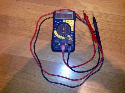

das ist ein multimeter, multi desswegen, weil du mehrere Größen messen kannst. in der regel Volt, Ampere, Widerstand,... in unterschiedlichen messbereichen.
Ampere kannst du bei den meisten nur bis max. 10Ampere messen, danach ist die sicherung kaputt.

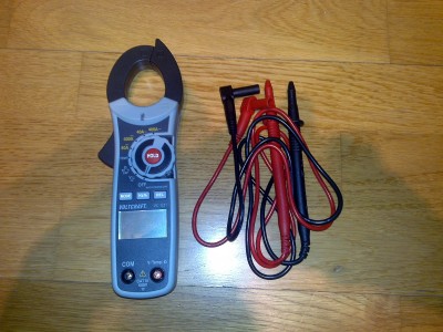

und das ist ein Zangen-Amperemeter
mit den meisten kannst du nur Ampere AC messen, mit den teureren auch Ampere DC.
mit diesem kannst du Ampere DC/AC bis 400A messen
und unter anderem auch Hz, Volt AC/DC, widerstand, Kapazität, Temp ...

Danke für die Bilder, einen Multimeter habe ich eingesetzt.
Der würde bei mehr als 10 Ampere halt ne Sicherung verlieren.
Ich brauch also ein Gerät was mehr kann.

ähm, orientier dich bezüglich des messbereichs des multimeters ned an den Ah der batterie, das hat überhaupt nix miteinander zu tun.
es kommt drauf an, wieviel strom du messen willst, bzw wieviel strom der verbraucher benötigt.
den strom vom radio solltest du schon messen können, so autoradios brauchen MAX so ca 7A, das is aber eh schon viel.
der starter wird da schon mehr brauchen!
also bevor du den strom eines verbrauchers misst, solltest du etwa wissen, wieviel der benötigen kann, sonst schießt du die sicherung im multimeter bzw, kannst es kaputt machen!

Wieso brauchst du ein grösseres Multimeter oder gar Zangenamperemeter? Momentan geht's hier doch nur um Spannungen. Und die werden ja stets parallel zum Verbraucher gemessen, da taugt ein 5€-Baumarkt Multimeter.
