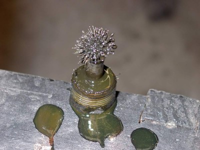

ich habe gestern mal das Getriebeöl abgelassen. Eingefüllt wird es erst wieder, wenn die Pritsche auf allen 4 Rädern steht.
Das Getriebe ist zwar ausgebaut gewesen, aber ich denke das es wurscht ist. Wichtig ist nur, das die Schrauben ( 17er Inbuss ) aufgehen. Ich habe auch vorher getestet ob die Einfüllschraube aufgeht.
Nach 31 Jahren und 115000 km sah und roch das Öl normal. Aber seht Euch die Ablassschraube an, daran sieht mann, das es Zeit war.

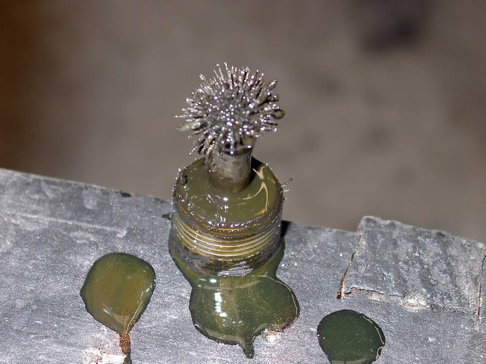

sind ein bischen viel Späne am Magnet - finde ich - Es wird ja auch nicht das erste Mal sein daß das Getriebe-Öl gewechselt wurde. Ist es möglicherweise ein Getriebe mit der seltenen Diff.-Sperre M220 ? Schau mal auf Deine M-Plate.

Mit oft strapazierter Sperre sind Getriebe höher belastet, daher evtl. auch mehr Späne. Scheinen aber lange spitze Späne zu sein - kein aggregierter Metall-Schlamm. Das ist eher besorgniserregend. Irgendwelche Infos über das Geräuschbild vor Ausbau? Welchen Einsatz hatte diese Pritsche in ihrem früheren Leben?
Ich meine daß diese T2-Getriebe in den Siebzigern noch keine Lebensdauerfüllung hatten. Dieses Thema ging doch erst im späten VAG-Audi-Zeitalter richtig los.

Moin!ulme*326 hat geschrieben: Ich meine sogar daß man es am Getriebekennbuchstaben nicht mal erkennt.
Ich kann nur für's Modelljahr 1974 was beitragen. Das Pendant zum CM-Getriebe hatte da den Kennbuchstaben CN wenn's mit Sperrdifferential ausgestattet war, und bei der 1,6l-Version heißt das Sperrdiff-Getriebe CG (Pendant zum CE).
Die Späne nach dem Foto zu beurteilen ist schwierig. Könnte ja sein, daß da feine Partikel durch die Magnetkräfte aneinander hängen und nur so aussehen, als wären es endlos lange Späne. Wenn man sie zwischenden Fingern reibt, sollte es sich breiig anfühlen, ohne spürbares "Korn". So isses zumindest normalerweise. Was für Späne ein Sperrdiff produziert, weiß ich nicht. Späne im Öl sind gefährlich für die Lager und auch für die Zahnräder. Der Magnet an der Ablaßschraube ist irgendwann zu schwach, um alle Späne sicher am Boden zu halten. Ein Getriebeölwechsel dient vor allem dazu, diesen Müll raus zu tragen. Das Öl selbst wäre auch in den 70ern schon für eine Lebensdauerfüllung gut gewesen. Dieses Müll-raustragen gelingt umso besser, je dünnflüssiger - also heißer - das Öl ist. Getriebeöl kalt zu wechseln ist deswegen eigentlich -öhm- sinnfrei.
