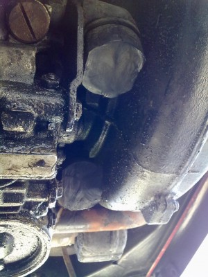

hab ja am WE die Gummilager gewechselt! ging ohne gebläsekastenausbau!
man braucht nur passendes werkzeug!
auspuff muss runter! dann kanns los gehen!
als erstes die muttern der gummilager am motorträger runterschrauben.
dann motorträger von der karosse abschrauben.
in meinem fall hätt ich die gummilager motorträger seitig nicht lösen brauchen :D
das in fahrtrichtung rechte lager geht einfach mit der kleinen ratsche zu lösen.
beim linken hat man fast keinen platz wegen dem ölfilter.
die muss runter:

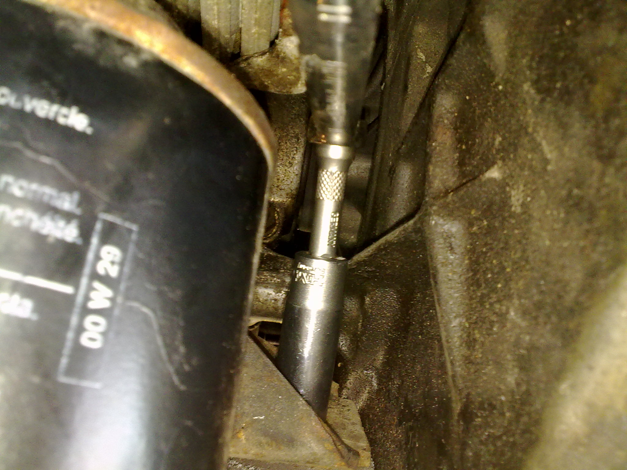

meine ratsche, die eig eh ziemlich fein verzahnt ist, war doch zu grob verzahnt, um ihre funktion zu erfüllen! :wall: man hat fast keinen platz um die ratsche hin und her zu bewegen!
mein kumpel hat aber eine kleine verlängerung mit einem sechskant am ende. also lange 13er nuss auf die mutter, verlängerung drann und oben drauf einen 11er schlüssel. dann hat man genug platz um den 11er schlüssel immer um eine stufe weiter zu drehen und neu auf zu setzen.
wenn man die alten lager runter hat, die neuen richtig einbauen, motorträger wieder drann, auspuff drauf und fertig.

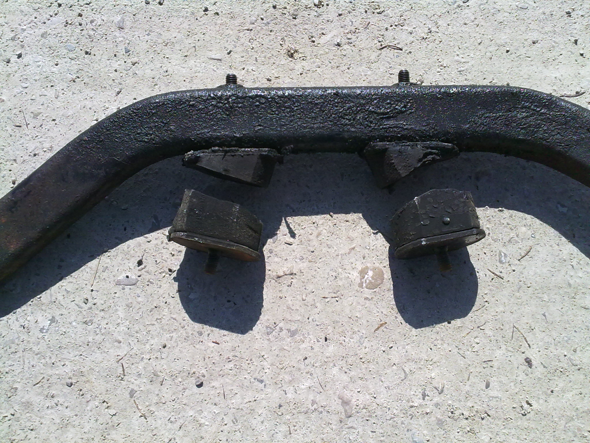

meine lager waren beide schön durchtrennt!
das ganze öl und den dreck dürft ihr auch wegdenken...

Benschpal hat geschrieben:meine lager waren beide schön durchtrennt!
wow - wie passiert denn so etwas - sieht ja aus wie aus dem OP von Dr. Mabuse - sauberer Schnitt :shock:
und müssten die Gummilager oben nahe der Getriebeglocke dann nicht auch stark gelitten haben durch den Freischwinger?
(meine sahen nur etwas spröde aussen aus - und neuer Ersatz ist montiert)
