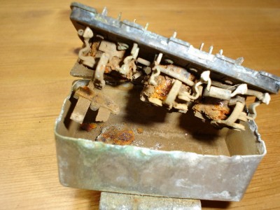

Bringe grade licht ins Dunkle der Buselektrik.
Im Fußraum baumelt so ein Blechkasten rum von dem aus der gesamte Kabelbaum der BA6 weggeht.Die Heizung ist schon ausgebaut. Hängen da irgendwelche Kabel im Kabelbaum die man ohne die Heizung noch braucht oder kann ich den komplett rausschmeißen?

du kannst, wenn du die BA6 nicht verwenden willst den Kabelbaum im Fahrerhaus komplett entfernen.
Dazu die einzelnen Stecker von den Beiden Relais (links oben und links unten(Blechkasten)) abziehen und im Fußraum rechts unten findest du einen großen Stecker. Diesen ebenfalls abziehen.
Dann kann man den Teil des Kabelbaums eigentlich komplett herausnehmen.
Gruß Stephan
PS: Hab leider kein anderes Foto aber ich gehe mal davon aus, dass du diesen Blechkasten meinst:
Gruß Stephan
