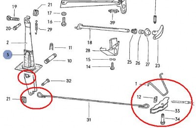

erstmal danke für die Anregung und besonders die Skizze, die erleichter doch den Austausch sehr:
Die Klammer 1 kann es nicht sein, die habe ich bereits kunstsoffummantelt, die Stange 31 auch nicht, da ich sie an der Durchführung der Blechabdeckung auch schon gedämmt habe.
Den Verlauf der Tachowelle werde heute mal genauer untersuchen.
Spiel bei der vorderen Aufhängung der Stange 31 an der Schraube 32 habe ich nicht feststellen können, werde aber nochmal nachsehen.
Wo aber sind die Spiralfedern die die Seilschwingung dämpfen sollen - an meinem Bus habe ich sie nicht gefunden, aber auf der Zeichnung auch nicht :?:
