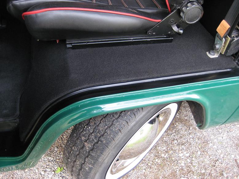

Re: Alternative zu den Gummimatten auf den Radkästen
JanT2a hat geschrieben: Dann ist das ja richtig nachgeschmissen.
Nachgeschmissen ist wenn dus im Genick spürst.
Als alternative kann man aber auch analog zu den T3 Edelbussen nen Veloursteppich zurechtschneidern, ketteln und drauflegen. Wird dann durch die Gurtschraube und die Sitzaufnahme eh fixiert.
Robin
Beiträge: 664
Registriert: 23.01.2005 13:46
Beitrag von Robin »
Oder den Teppich wie die Gummimatte am Rand unter den Blechstreifen klemmen. Dazu darf der Teppich allerdings nicht zu dick sein.
