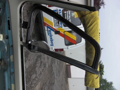

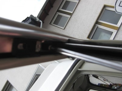

1. Türverkleidung abmachen, Folie vorsichtig ablösen

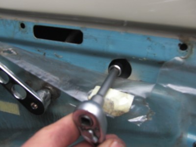

2. Kurbelfenster an den 2 SW10 abschrauben und nach hinten raushebeln damit es soweit wie möglich unten liegt

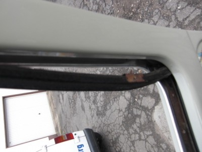

3. Das innere Fenstergummi abhebeln
4. Am Drehfenster die SW10 Schraube und die Kreuzschlitzschraube oben abschrauben
5. Das Drehfenster jetzt nach hinten und gleichzeitig nach oben rausziehen (bis zum Anschlag :D )

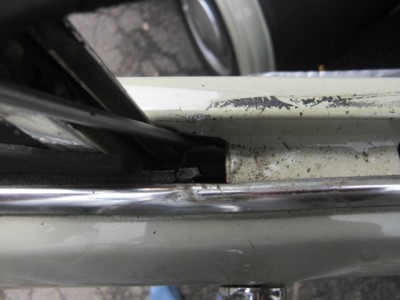

6. Jetzt wird es ätzend :Erst mal :bier: und dann mit dem Schraubendreher rumwerkeln, knippen, fluchen und das Fenster mit Gewalt nach oben reißen
7. Ohne Lackkratzer geht es nicht !
8. Wenn es draußen ist ohne den Lack zu kratzen dann :respekt:
9. Einbau geht leichter da man den Drehfenstersteg vor der Glasscheibe einstecken kann
10. Aus- und Einbau dauert ca. 1,5 Std.
