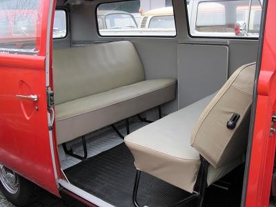

Bei mir sah es so aus!!
Re: Rückbank gegen Fahrtrichtung/back to back?
morunge9 hat geschrieben:Bei mir sah es so aus!!
Da hast aber ne seltene mittlere Sitzbank... kann das sein, daß die an Werk drin war?
Mit der umlegbaren Rückenlehne links macht die ja nur bei nem Schiebetüre links-Bus Sinn, außer die andere Rückenlehne ist auch umlegbar, dann paßt sie in nen Doppelschiebetürer, den du aber offensichtlich nicht hast.
Da müßte ja dann auch die offizielle Befestigungslösung angewendet worden sein, wie sie Knopf sucht!
:yau:
Thats it. Genau so stelle ich mir meine Bestuhlung vor. Am besten schon seit gestern :mrgreen: .
@ morunge9: Danke fürs Foto. Warum sah es so aus? Hast du die Bänke und den Tisch etwa rausgeschmissen :( .

Ne im Moment ist eine Klappbank drin, man muß ja auch mal schlafen.
Aber Tisch ist noch drin und wird genutzt.
Sitzbänke stehen schön trocken im Keller. Die Sitzbank hat aber nur auf einer Seite eine Klappvorrichtung. Ob es ab Werk so war null Ahnung.
T2 ist auf jedenfall ein Feuerwehr Typ23. Die sitzbank war über kreuz mit den Klemmen und Flügelmutter befestigt.

ah - jetzt -ja! 8)
dann war das wohl bei meinem auch so wie im bus von morunge9 mit der "rechtslenker-sitzbank",
die hab ich nämlich auch drin.
also wohl wieder ein anzeichen, dass es sich bei diesem T2 (ohne M-plakette) um nen ex-behördenbus handelt.
@ morunge9: was heisst "befestigung über kreuz"? bei mir is die nur in den üblichen löchern (in fahrtrichtung) hinten bef.,
also m.e. auch etwas dürftig!

morunge9 hat geschrieben:Die sitzbank war über kreuz mit den Klemmen und Flügelmutter befestigt.
Was bedeutet über kreuz? Könntes du das nochmal erläutern.
Ich habe heute Abend meine Bänke eingebaut, und festgestellt, das man die mittlere Sitzbank nicht einfach umdrehen kann. Entweder hat dein Bus einen anderes Bodenblech, oder die Sitzbank ein anderes Gestell. Jedenfalls steht die Bank leicht schräg. Man kann auch nur die ersten 4, der 8 Befestigungen nutzen.
Ursprünglich steht die Bank in einer Vertiefung . Durch das drehen steht das Gestell jetzt hinten über. Ich habe provisorisch unter jede Schiene ein Stück Teppich geklemmt und festgeschraubt. Morgen werde ich mir mal Gedanken mache wie ich diese Schräge am besten ausgleichen kann. Es ist genau so viel, wie eine Welle im Bodenblech. Vielleicht hat ja von euch noch jemand ne Idee.
