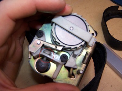

Ich hatte bei mir ähnliches Problem.
Hab das Ding dann mal aufgemacht und sofort gesehen, dass sich da drin ziemlich viel Staub gesammelt hat. Dieses "Fliehkraft-Stop-Gewichts-Teil" war so dreckig, dass es nicht mehr genug Bewegungsfreiheit hatte.
Das würd ich mal checken;)

Jesper hat geschrieben:Ich hatte bei mir ähnliches Problem.
Kommt man dahin, wenn man den "do-not-open"-Deckel runter macht? :unbekannt:

bigbug hat geschrieben:
ööhh :versteck:
Naja also da warn glaube ich so 2 -3 "Klick-Verschlüsse". Man muss also keinerlei grobe Gewalt anwenden :mrgreen:

Hallo MichaT2a und Jasper,
danke für die Tips.
Den Trick mit dem Cockpit-Spray kannte ich schon, er hilft aber nur bei schlecht aufrollendem Gurtband. Mein Gurt-Innenleben sieht zwar anders aus als auf Jaspers Foto, aber das Prinzip ist das gleiche: ich mußte ein abgenutztes Teil ein wenig nachbiegen, nun funktioniert´s wieder wie neu.
