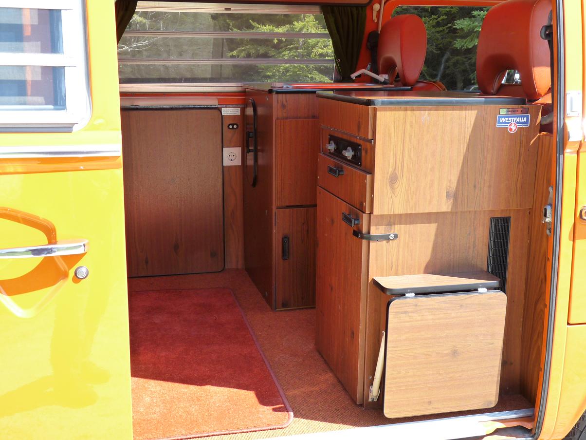

ich habe es in meinem malaga so gelöst: originaler (nicht mehr rettbarer) kühlschrank raus und dieser rein: http://www.techgalerie.de/5128/waeco_my ... mf-40.html
sieht dann so aus:
sieht dann so aus:

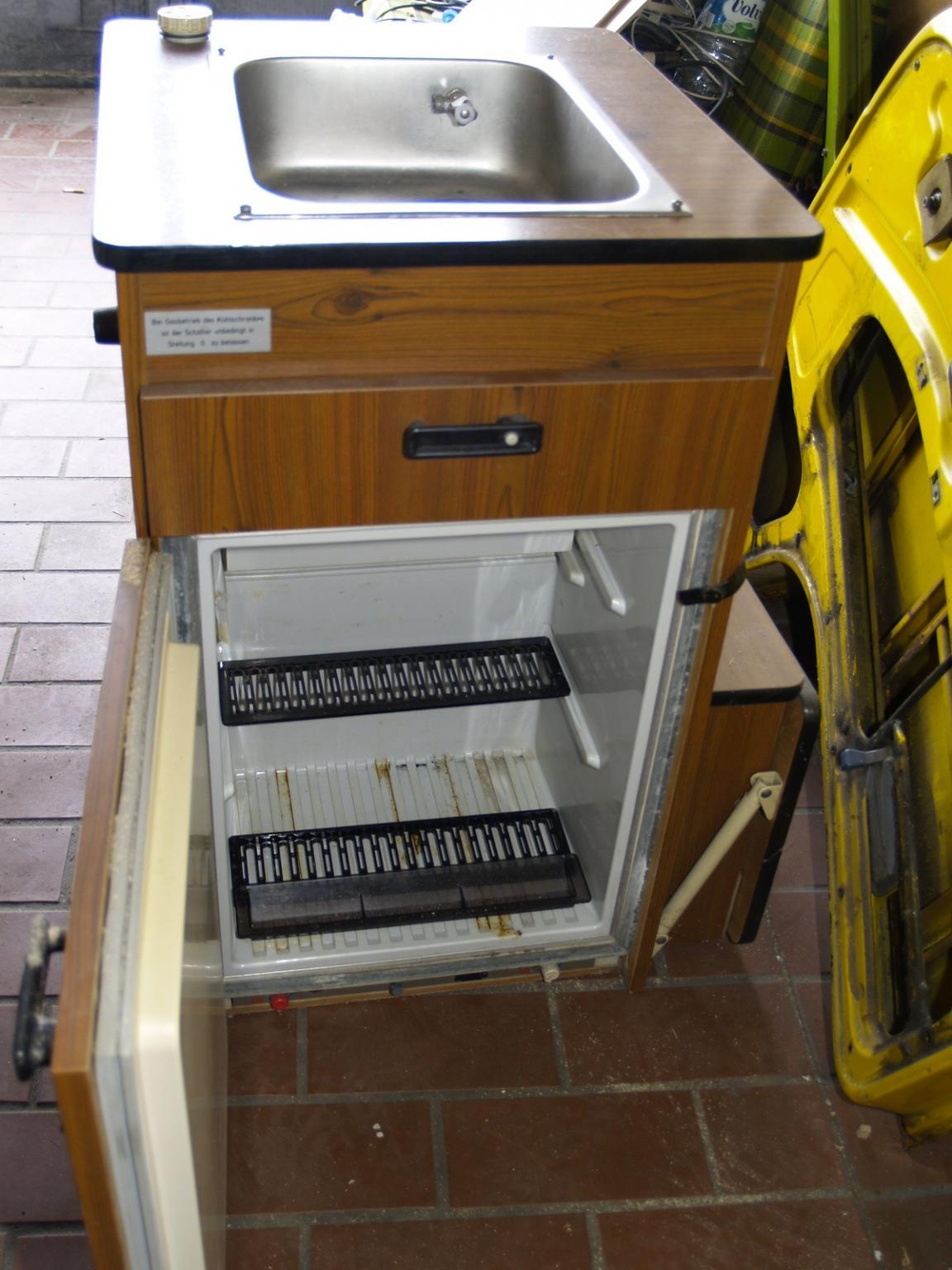

Gibt es irgendwo ein Bild von einem orginal Malaga Kühlschrank? Und evt als Vergleich noch ein Helsinki o.andere?
Grüße aus Bonn
Chris
besten Dank für die Antworten.
Die Aussage ist mir nicht ganz klar. Wo erhöht man was?helsinki1978 hat geschrieben:
Alternativ passt der Helsinki und der Joker und folgende Kühlschrank, wenn du den Schrank unten, oder da wo er breiter wird um ca. 3cm erhöhst (war bei meinem so als ich ihn gekauft hat, sieht aber Sch... aus)

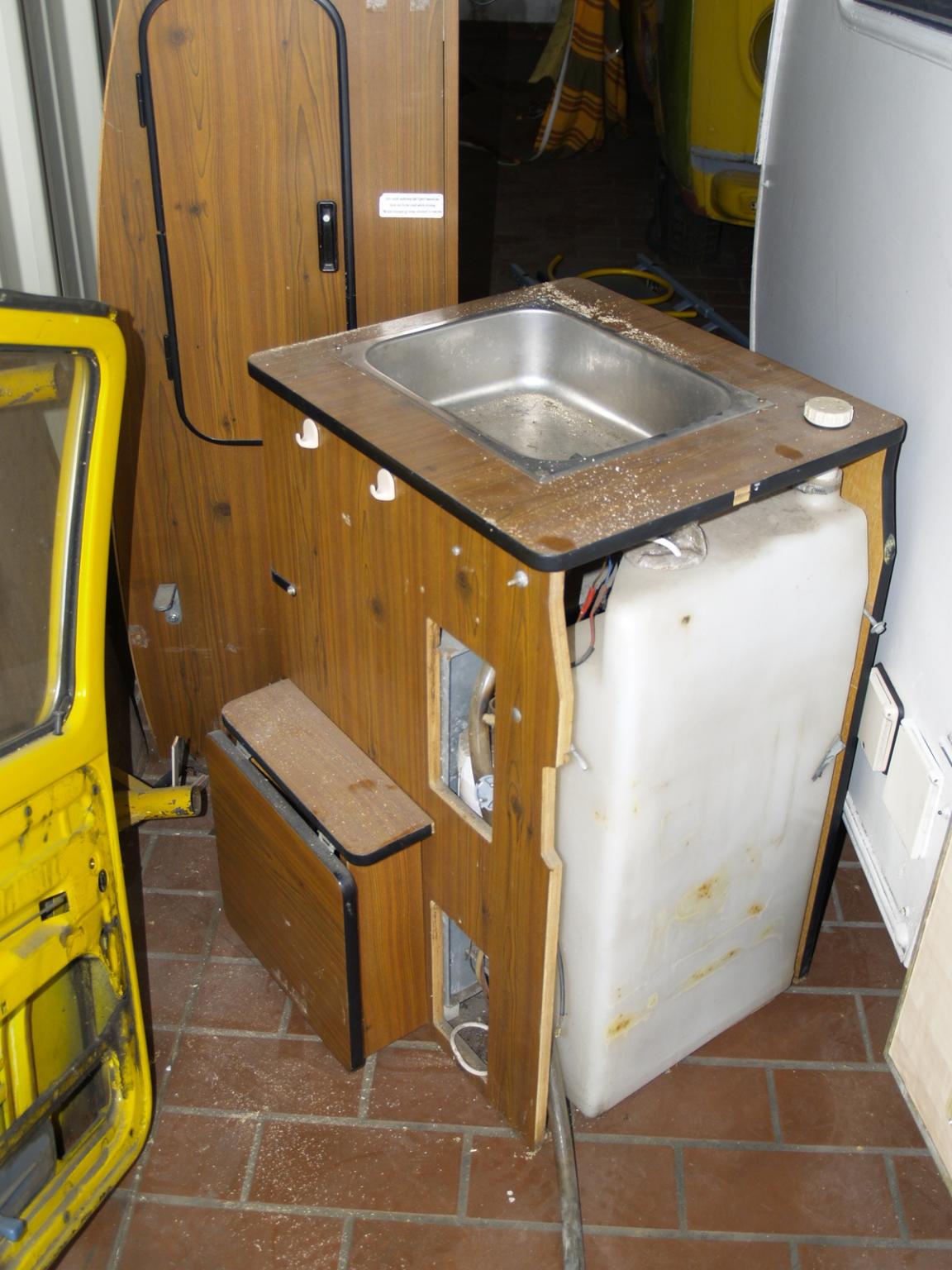

Das ist n Bestandteil des Helsinki-Küchenstudios...JanT2a hat geschrieben:Keine Ahnung, was das für ein Kühlschrank ist, den ich da habe. Weiß nur, dass er zu jung ist und nur auf 220V funktioniert.

wenn das was Frank (aircooled-orange) hat ein Malaga ist, dann vergiss was ich geschrieben habe, die Maße sind da anders.
Ein Bild vom original Helsinki Kühlschrank ist ja jetzt drin, vom Malaga hab ich auch keines, habs wohl mit Madrid, Düsseldorf o.ä. verwechselt.
