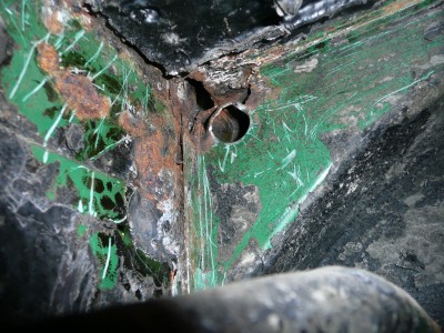

kurz vorm Fluten mit Mike Sanders habe ich da noch ein Loch gefunden, dass die Jungs früher mal ordentlich mit Spachtel vollgeschmiert hatten - gehalten hats wohl 15 Jahre, jetzt will ich aber die Hohlräume fluten und dann habe ich keine Lust mehr am Unterboden zu schweißen :D
Loch ist im linkes Radhaus Fahrerseite ganz unten im Eck unter der B-Säule:
Von oben gibt es da ein Wasserablaufloch für die Tür, hab mich gefragt, wo das Wasser wohl hinlaufen soll :?: :?: :?:

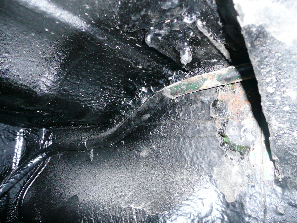

Da ist so ein seltsames Roh, dass nur auf der linken Seite ist, rechts gibt es nichts entsprechendes:

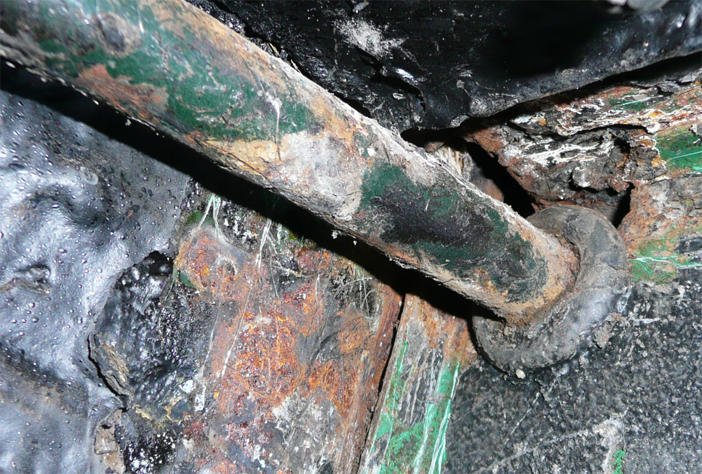

Ist das wirklich ein Ablaufrohr? Man sieht ganz gut eine Gummimanschette und den Dreieckigen Hohlkörper:
Keine tolle Stelle zum Schweißen und Saubermachen, aber besser jetzt als mit Mike Sanders :wink: dirn :!:
Wäre aber doch ganz gut zu wissen, was es mit dem Rohr so auf sich hat - werde wohl ein kleines Blech anfertigen und dann über die Gummimanschette schieben und festschweißen - oder läßt sich das Rohr :?: vielleicht abziehen :?: :?: :?: wäre natürlich schöner zum arbeiten, wirkt aber sehr massiv, so dass ich mir bei der Ablaufrohrtheorie nicht wirklich sicher bin, warum auch gibt es nichts entsprechendes auf der rechten Seite :cry:

Das sieht aus, wie die Entlüftung vom BKV. Von dort aus geht das Rohr ins Kniestück.
Micha
Bastler
Beiträge: 105
Registriert: 06.11.2009 20:51
Re: seltsames Rohr Radhaus unten li wozu ??? Wasserablauf???
Beitrag von Bastler »
das andere Ende des Rohres endet, wenn ich mich recht erinnere am
Bremskraftverstaerker. Ich denke, das ist eine Entlueftung.
Gruss Thomas

wird wohl das Entlüfterrohr (oder wie das auch immer sich nennt) vom Bremskraftverstärker sein. Da würde ich jetzt dann nicht zuviel Mit Mike Sanders Fluten dat ding braucht Luftausgleich bzw.einen Hohlraum um seinen Zweck zu erfüllen.
Verfolge die Leitung in die andere Richtung, dann siehste ja genau wo es hingeht.

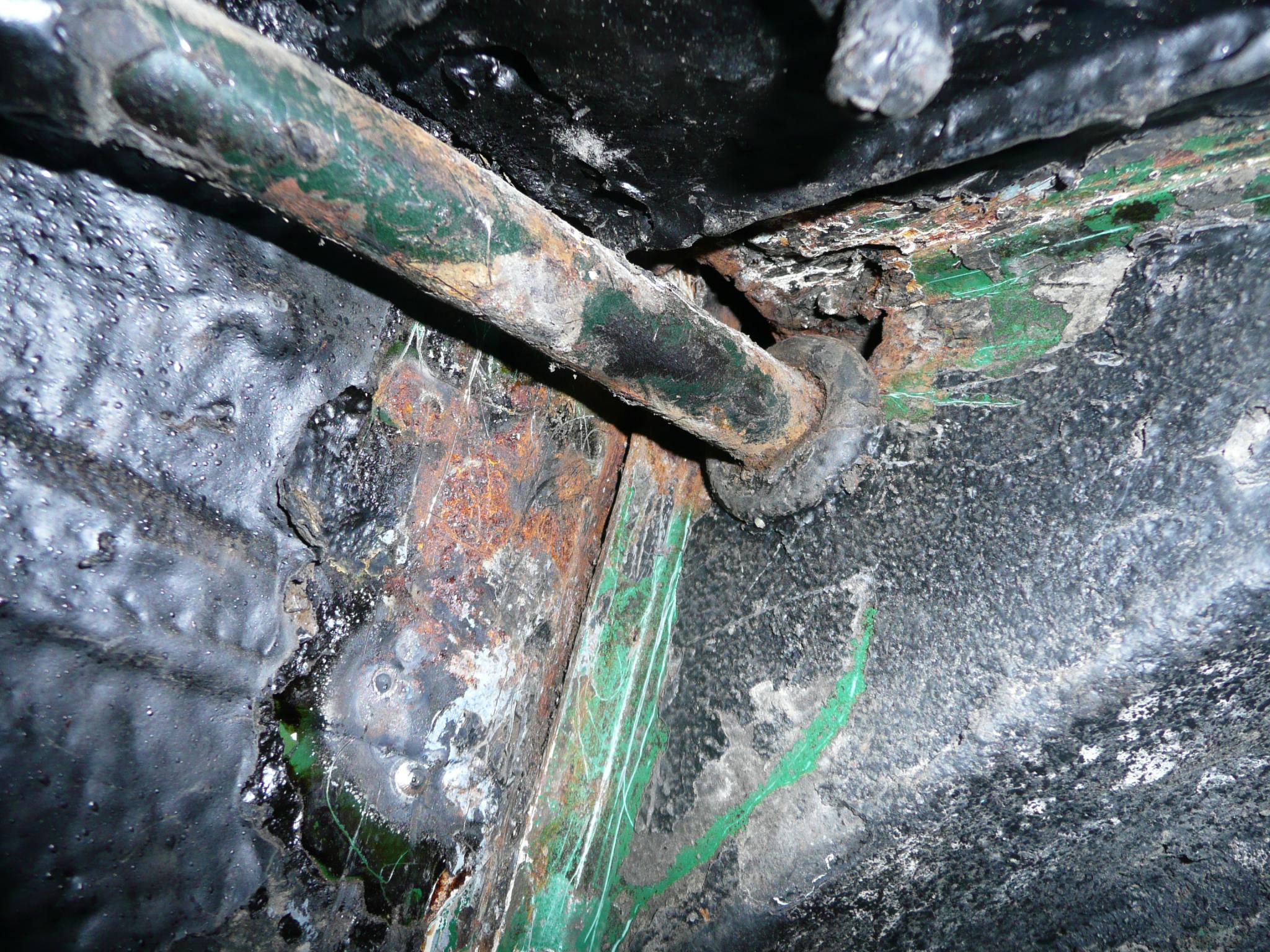

Ist da was mit abziehen zu machen :?:
Es scheint mir ein richtig massives Rohr zu sein :?: :?: :?:

ich seh da ne Schelle - und auch die Dichtung läßt vermuten, daß sich das Rohr demontieren läßt.
Micha
Lässt sind entfernen... Weiß nur nicht mehr wie, war aber nicht aufwändig...
Mußten ja auch dahinter schweisseln...

gut das der Bulli bei mir vor der Tür steht. Also kommt vom Bremskraftverstärker, scheint die "Entlüftung" zu sein. Ich habe zur Zeit das Rohr vor dem Kniestück enden lassen. Denn auch ich mußte das Schweißen. Ist das den Schlimm ? Würde mich auch interesieren.

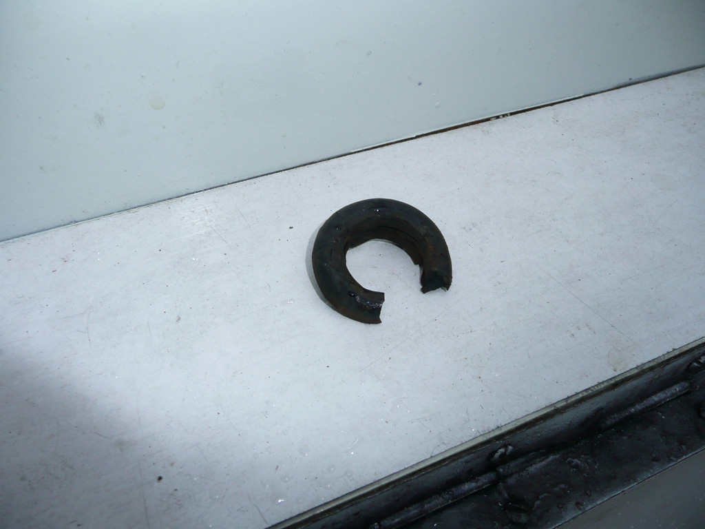

Leider ist der Dichtungsgummi 18 mm innen kaputt! Gibts den irgendwo :?: :?: :?:

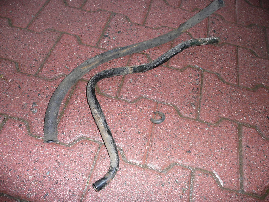

Bei der Gelegenheit mache ich den Gewebeschlauch vielleicht auch gleich neu
- mal sehen wo der zu kriegen ist - Stahlgruber :idea: :idea: :idea:
