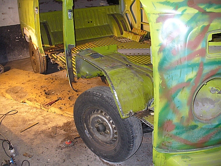

So heute hab ich einen Rosttag eingelegt :mrgreen:
Und daran will ich euch natürlich Teil haben lassen!
Hier meine Problemzonen
Die Längsträger und auch hinter der Schiebetür
Aber seht selbst!
L.g Daniel

Hinten ist es ziemlich schlimm oder?
HeinzT2a
Beiträge: 489
Registriert: 03.09.2008 09:15
Re: Aussen Hui innen Pfui!! Blechfrage
Beitrag von HeinzT2a »
Ja,
das unter der Seitenwand ist mehr oder weniger normal wenn schon mal was draufgebraten wurde, aber hinten die Rahmen das ist schon heftig...
Naja, wie vermutet sieht eben nach dem vollem Programm aus. Für die Rahmen hinten mußt du eh selbst anfertigen, so weit ich weiß, gibt es da keine Rep. Bleche.
na denn viel Spaß und halt uns auf dem laufenden :gut:
Gruß HeinzT2a
Beitrag von Dani*8 »
OH GOTT!
Bist Du Dir gaaanz sicher, dass Du das Auto retten möchtst? Derart rostige Längsträger sind eigentlich ein Todesurteil :dogeyes:
Und die habe ich so auch noch nie gesehen - und ich bin manche Härten gewohnt...
Daniel
