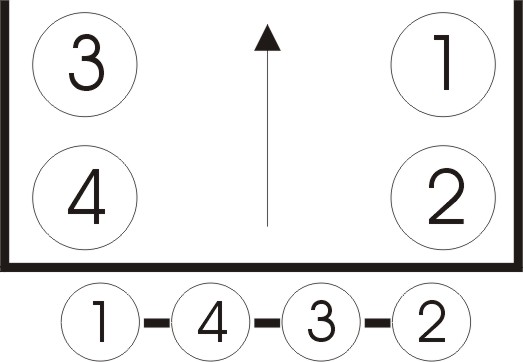

Mal ne kleine Zeichnung:
Der Pfeil gibt die Fahrtrichtung vor, also der Blick von oben auf den Motor. Unten dann die Zündreihenfolge.
Hilft das?

Das ist die Anordnung der Zündkabel am Verteiler, wenn die Verteilerwelle richtig eingesetzt ist. Falls das bei dir anders ist und du es korrigieren möchtest:
- 1.Zylinder auf Zünd-OT
- Verteiler ausbauen
- Verteilerwelle rausziehen und so wieder einsetzen, daß der Schlitz quer zur Fahrtrichtung zeigt und nach hinten versetzt ist. Beim Einsetzen etwas "mit Vorschuß" denken, wegen der Schrägverzahnung.
- Verteiler montieren und Zündzeitpunkt einstellen.
PS: Haralds Skizze bezeichnet die Lage der Zylinder. Die Zylindernummern sind auch in die Verblechung eingeprägt.
