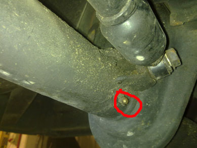

Braucht man da eine spezielle, oder haben die alle die selben Anschlüsse?
Ist das auf dem Bild einer der beiden Nippel für die Befüllung?

Plauncher hat geschrieben:Ist das auf dem Bild einer der beiden Nippel für die Befüllung?
nö, einer der fünf!
obs da verschieden größen gibt weiß ich nicht, aber probiers doch einfach mal. wenn die presse drauf geht und nicht viel fett nebenbei rauskommt, dann passt schon.

ach du Schande, wo find ich denn die anderen?
Ich muss mir extra eine Presse kaufen, will dan schon eine haben die auch passt!

Eine handelsübliche Fettpresse reicht, die gibts eh mit Hochdruckschlauch und dem passenden Mundstück. Nimm die große Presse für die Kartuschen (nicht die kleinen handlichen, da gibts die Kartuschen nicht überall, und nachfüllen ist eine Sauerei).
Auf dem Bild der Nippel ist für die Befüllung. Insgesamt gibts 5 Stück: Je links und rechts auf dem oberen und unteren Vorderachsrohr, sowie in der Mitte des unteren Rohrs für die Mittellenkbuchse.

Wunderbar, dankeschön!!

Und daran denken:
Vorderachse beim Fetten entlasten!
