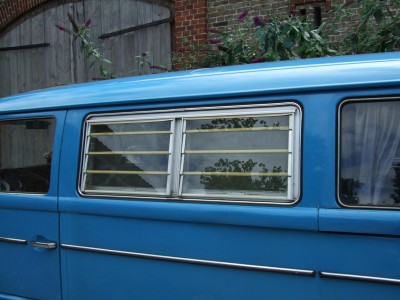

Wenn es allein um die Lösung des Problems der Belüftung und der Kombination mit den Kedern geht, hätte ich noch den Vorschlag, weg vom Schiebefenster, hin zum Lamellenfenster...allerdings die Devon-Variante mit dem zweigeteilten. Dieses wird mit dem ganz normalen Dichtungsgummi montiert und es passt auch der Chromkeder.
Hier mal der Beweis:
@ Rolf-Stephan: ich weiss allerdings nicht, ob es das je in Grün gegeben hat, aber es gibt ja auch Tönungsfolie oder man wechselt die Scheiben aus, lassen sich relativ leicht demontieren.
