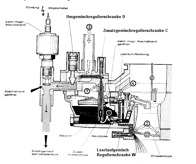

Aber wo sitzt die eigentlich genau?
Bzw. muß ich den/die Vergaser zerlegen um an die ran zu kommen?
Motor: 2 Ltr. CJ
Vergaser: 32-34 PDSIT
leider nicht wirklich bzw. er ändert sich beim Drehen der Regulierschraube D nur ein klein wenig, egal in welche Richtung ich drehe, und das war mal anderst.burger hat geschrieben: Kannst du denn den Leerlauf über die Regulierschraube D runter und rauf korrigieren?
