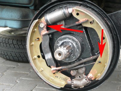

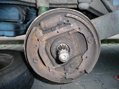

da ich im Forum nichts genaueres finden konnte hier 2 Bilder meines Gestängeumbaus der T2b 71-8/72 Trommelbremse
vor der Sanierung
vor der Sanierung
auf modernere 73er:
rechts nach Umbau Gestänge und mit neuen Belägen

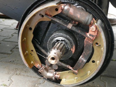

links nach Umbau Gestänge und mit neuen Belägen
Nach einer Nacht drüber Schlafen und der Suche nach weiteren Bildern bin ich mir nun nicht mehr 100% sicher, dass der nach außen gebogenen Handbremshebel (ist keine gerade Hebelversion) wirklich auf die Außenseite montiert werden müssen :?: :?: :?: Ich hatte mich eigentlich an einem Modell von Dani orientiert - nur hätte man dass vielleicht spiegelverkehrt auf der anderen Seite einbauen können :cry:
Die Einhängung der unteren Feder habe ich dann so wie bei meinem alten 72er Modell gemacht, ok so :?: :?: :?:
Danke für Rückmeldung :!:

Moin Andreas,
Zu Deiner Beruhigung: Ist rischtisch montiert!
Die untere Feder wird zwar mit ihren Spitzen nach innen eingehängt, das macht aber nix. Nur die oberen Federn - die man halt nicht so recht sehen kann - sind vielleicht etwas verspannt. Ihre Häkchen sollten in der Backe ganz waagerecht sitzen.
Daniel
...der heute ab 13.00 wieder an der Halle ist :D

Passt schon, wie Daniel schon schrieb,
aber die Spannstifte samt Federn und Federtellern fehlen noch. :schlaumeier:
Grüsse,
Ernst

bullies hat geschrieben:Passt schon, wie Daniel schon schrieb,
...sind ab 76 entfallen. Kann man auch bei den älteren Modellen weglassen, ohne dass es Probleme gibt 8)

Aha ..., wieder was gelernt ! :gut:
Fahre nur die besten Baujahre bis ´73 :wink: und da waren sie laut Ersatzteile-Katalog noch Serie. :verweis:
Grüsse,
Ernst
