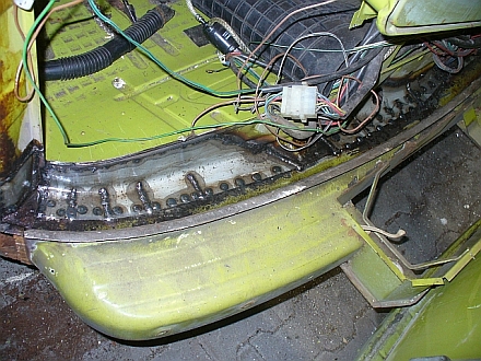

hab mich heut entschieden, meine Front doch zu erneuern und dann gleich geschwind raus gemacht.
Das blech dahinter ist auch völlig verrostet und sollte ersetzt werden, aber ich kann es leider nirgens finden und weiß auch nicht wie es heißt.
Also ich mein das Blech durch das die Kabel durch gehen.
Ich hoff mir kann jemand weiterhelfen!

Hatte vor zwei Monaten leider keiner der "üblichen Verdächtigen" Händler. Handarbeit ist Trumpf...

hatte an der Stelle damals auch kein Blech gefunden, weder zum rausflexen noch zum wieder einschweißen. :shock:
Aber du hast ja auch nen 75er... ist schon krass wie heftig die gerostet haben. Hab das gefühl, dass 75 das schlimmste Baujahr ist.

bin mir eigentlich sicher, dass ich das Blech schon mal bei irgend nem Händler gesehen hab, weiß nur nicht mer wo :(
gibts das nicht vom brasilien bus oder ist das anders?
Ist Rost an der Stelle bei euch anderen kein Problem????

Rost ist da wirklich selten - in ca. 24 Jahren Busschrauberei hab´ich da erst zwei oder drei Mal Durchrostungen gefunden...

mh, dann kann ich mir nur vorstellen, dass durch den durchlöcherten Scheibenrahmen über die Jahre im freien ne menge wasser reingelaufen ist :heul: :heul: :heul: :heul:

BO80 hat geschrieben:mh, dann kann ich mir nur vorstellen, dass durch den durchlöcherten Scheibenrahmen über die Jahre im freien ne menge wasser reingelaufen ist :heul: :heul: :heul: :heul:
So isses: Scheibenrahmen und Wischerwellengummis sind die Hauptübeltäter.
