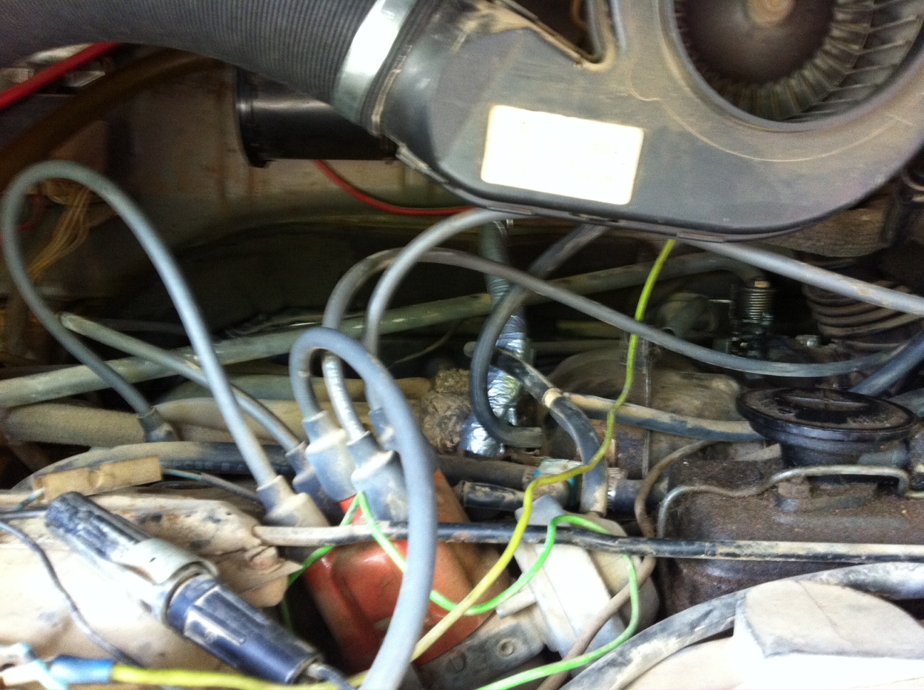

Hallo miteinander,
ich habe jetzt die Kaltstart bzw. Leerlaufprobleme behoben, eher bei Zufall...
Letztlich war es ein Schlauch, den der Vorbesitzer durch eine formstabile, durchsichtige Variante ersetzt hatte, der jedoch ursprünglich ein gewebeummantelter Schlauch war. EIn Unterdruckschlauch wohl, der von der Mitte Oberseite Motor nach hinten zu einer Art Glocke führt.
Ich hatte mal den Tipp bekommen, dass es sich bei den genannten Problemen um Falschluft handeln könnte, diese Lösung stellte sich auch als richtig heraus, der Schlauch war total porös und unten beinahe wie eingeschnitten.
Nun würde ich gerne wissen, wie der Schlauch heißt bzw. wo ich geeigneten Ersatz herbekomme. Ich denke, der Innendurchmesser liegt bei ca. 14mm, der Außendurchmesser ca. bei 16-18, ist schwer zu schätzen, da der Schlauch halt gegen die Kunststoffvariante ersetzt wurde...
Anbei zwei Fotos, es handelt sich um den notdürftig mit grauem PowerTape geflickten Teil...
Wäre super, wenn mir jemand helfen könnte, der Motor läuft seitdem übrigens wieder wie ein Uhrwerk!
Der Kunstlehrer
Der Kunstlehrer
