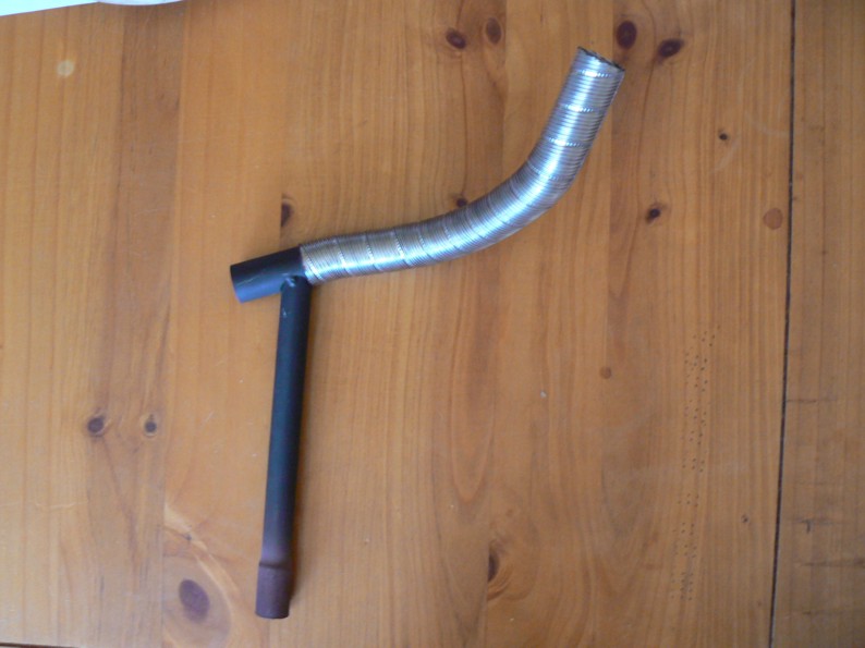

Ich habe vorgestern meinen Kühlschrank an die Gasanlage angeschlossen und der Brenner funktioniert auch prima. Das ist ein Bild vom Abgasrohr. Leider ist es nicht komplett. Der Edelstahlschlauch reicht nicht bis zur B-Säule und hat einen Innendurchmesser von ca. 24mm. Die Durchführung durch die B-Säule fehlt zwar auch, aber hier habe ich die kleine Abdeckblechplatte und die Gummidichtung. Hier ist nur ein Rohrdurchmesser von 18mm vorgesehen
Das T-Stück. an dem rechts der schlauch sitzt, ist auf der linken Seite offen, vielleicht um einen Kamineffekt zu erzeugen. Ich befürchte nun, dass sich vor dem dünneren Durchmesser an der B-Säule das Abgas stauen kann und dann am offenen Ende des T-Stückes in den Innenraum gelangt.
Könntet Ihr vielleicht mal Bilder posten, wie das bei Euch aussieht? Einfach mal die Schublade raus und knipsen?
Muss der Kühlschrank für den Gasbetrieb auch ein Frischluftzufuhr durch das Bodenblech haben? Der Kühlschrank hat unten ja ca. 3cm Luft, so dass dem Brenner ja auch nicht die Luft ausgehen würde...
Freue mich auf Tipps und Fotos
