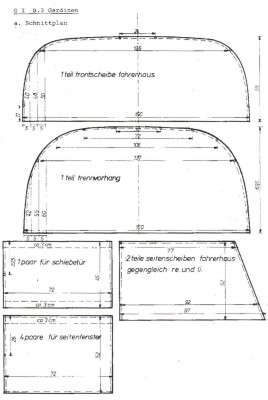

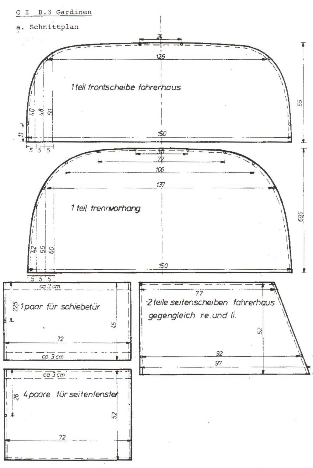

Hallo Wolfgang,
ich habe hier die Maße von den Syro - Vorhängen, falls dir das was nutzt:

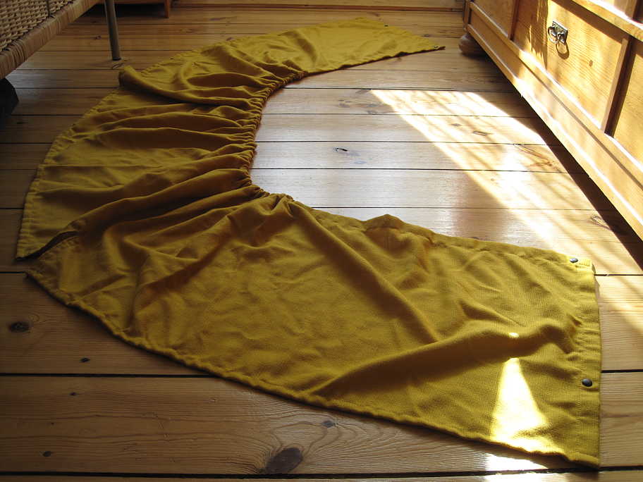

Die Fahrerhausgardine besteht bei Westfalia aus einem Stück.
Haben hier noch eine sehr gut erhaltene originale liegen - bei Interesse PN oder EMail...
(Lässt sich blöd ausmessen mit den Gummizügen...

ich habe gerade meine kompletten Vorhänge neu genäht. War zwar ein t2a; aber das sollte hierbei wohl egal sein.
habe die maße allerdings am Bus liegen und den seh ich leider erst am wochenende. eine Fernbeziehung sozusagen:). also falls die bis zum we kein anderer eingestellt hat, werd ich die mal eintippen.
die gelbe Gardine fürs Fahrerhaus habe ich auch noch abzugeben (PN).
