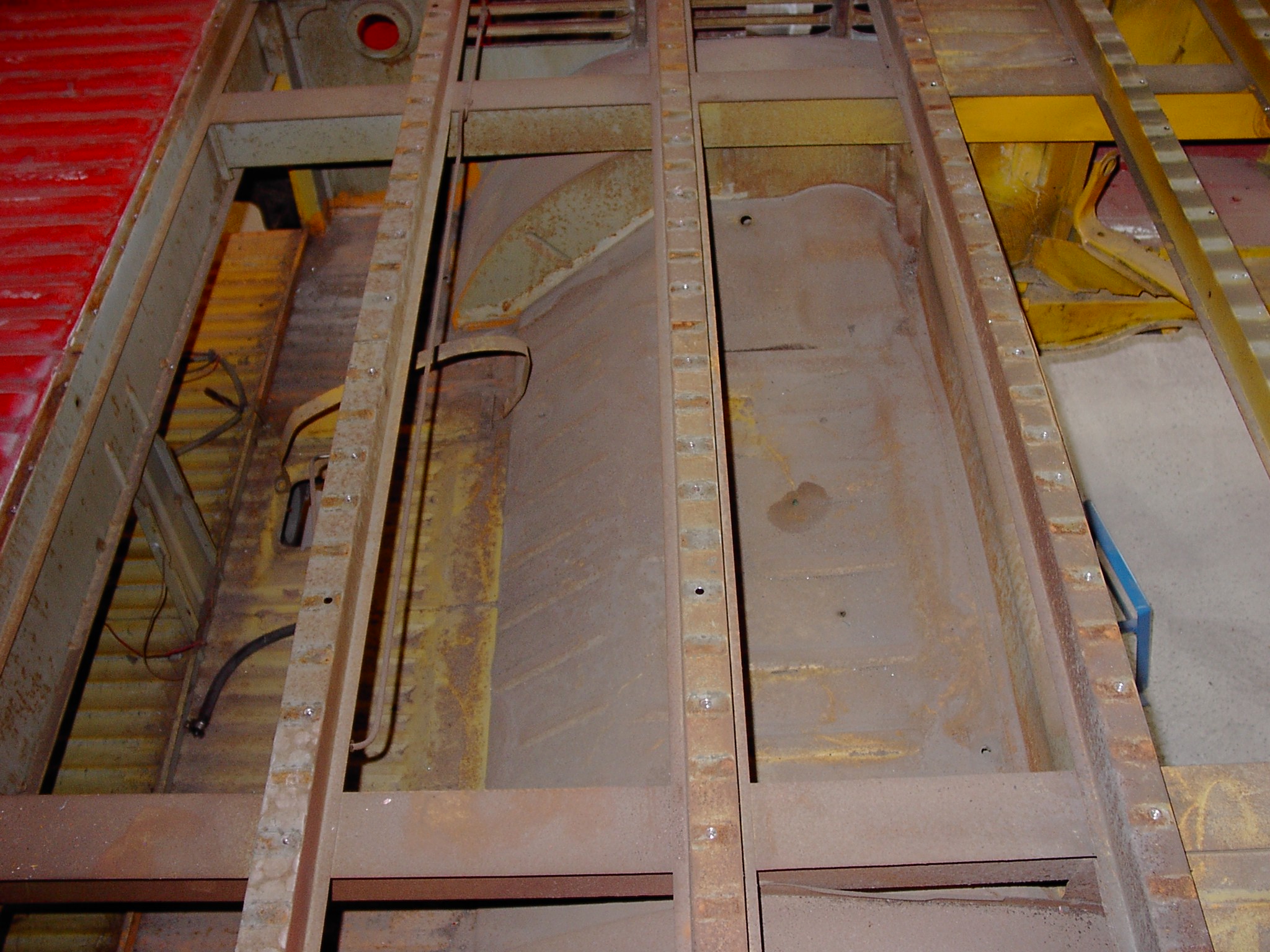

Hallo Leute,
ich bemühe mich ja zur Zeit, einen neuen Tresorraumboden in meine Pritsche einzusetzen.
Der Tank, welcher hinter den Schottwänden sitzt, ist mit zwei Metallbändern gespannt, die
am Boden festgeschraubt sind. Die neuen Brasil-T2-Bodenbleche haben in dem Bereich keine
Durchgangsbohrungen und einer der Vorbesitzer meiner Pritsche hat sich da irgendwas Wildes selbstgebaut.
Hat vielleicht jemand ein Foto, wie das Gedöns original ausgesehen hat?
Ich glaube beim Kombi sitzt der Tank irgendwie anders (siehe Reparaturleitfaden)
Desweitern ist die Bodenblechaussparung für die Kraftstoffleitung zum Motor bei meinem Originalblech
wesentlich größer als beim Brasilblech. Ist bei der Pritsche etwa ein ganz anderer Tank verbaut?
Kann ich mir eigentlich nicht vorstellen,,,

Hier von unserem 1979er T2b Bus - das Metalband nach vorne eingeklemmt - schraube kommt an das Loch hinten (vorne im Bild)

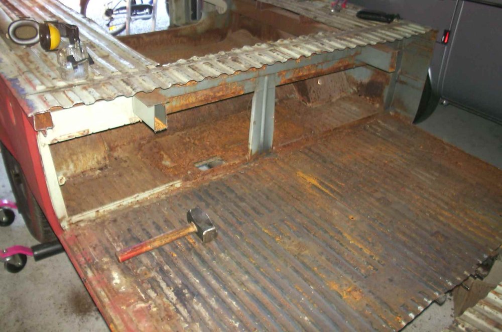

evtl. erkennst du ja was...
Bild von Pritsche mit ausgebautem Tank (leider vor Jahren mit der alten Kamera gemacht).

Danke für die Fotos.
@Heinz:
Das war aber mal ein Rundumschlag bei der Pritsche (symbolisch dafür der Fäustel...)
Mein lieber Onkel Scholli, wurde das Projekt denn noch zu Ende gebracht oder war das eine
Schlachtung?
Falls noch jemand Pritschenteile über hat, immer her damit... :mrgreen:
Philipp

HeinzT2a
Beiträge: 489
Registriert: 03.09.2008 09:15
Re: Unterschied Tankbefestigung
Beitrag von HeinzT2a »
Hallo Phil,
war ein Schlachtobjekt vor Jahren, durch das 5 oder 6 andere Busse am Leben blieben...
für eine andere Pritsche die komplette Front inkl. Dach, meine Doka bekam den Motor, ein T2b bekam das Getriebe, das rechte Hinterteil fährt auch wieder an einer Pritsche , und die Bordwände fahren auch noch... achso, die Vorderachse und das Lenkgetriebe hat jetzt ein Bekannter in seinem T2 Westie :gut:
das ist doch eine gute Wiederverwertung finde ich
Gruß HeinzT2a
