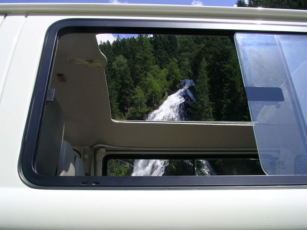

Und hier noch zur Motivation ein Bild, das ohne Schiebedach nicht möglich wäre. War jetzt am Großglocknertreffen an einem Wasserfall.
