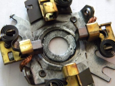

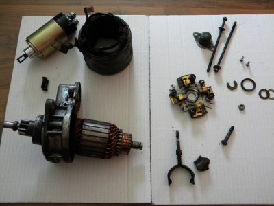

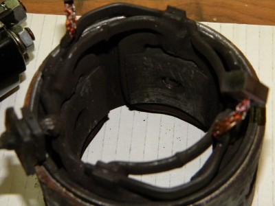

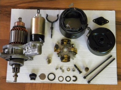

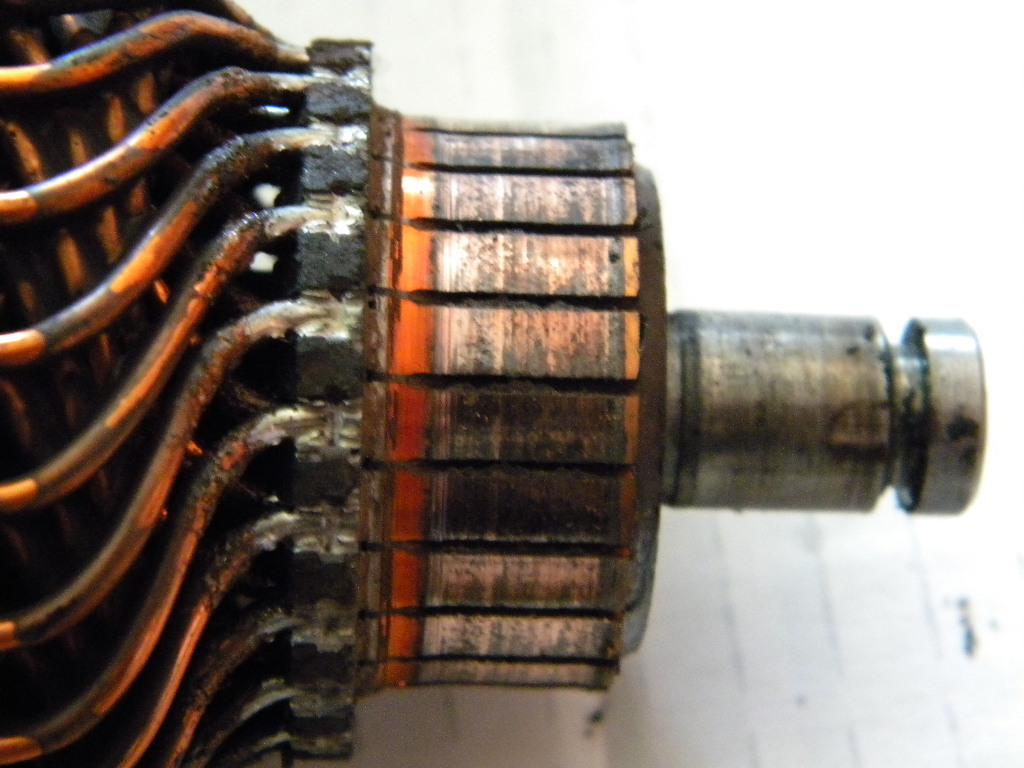

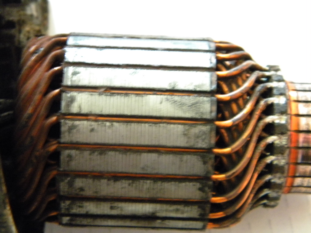

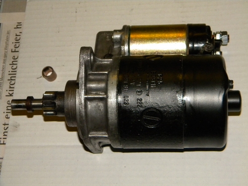

Zündschloss und Verkabelung kann ich ausschließen, alles i.O. und hinten am Anlasser kommt auch genug Saft an.
Außer das alles ein wenig verdreckt ist, hab ich noch keine Erklärung da sich auch das Ritzel gut bewegen lässt und die Kohlen nicht hart sind.
Der Anlasser macht mir aber auch nicht den Eindruck das die Innereien 34 Jahre alt sind.
Werde in den nächsten Tagen die Kohlen erneuern, alles reinigen und es dann nochmal mit ihm versuchen.
