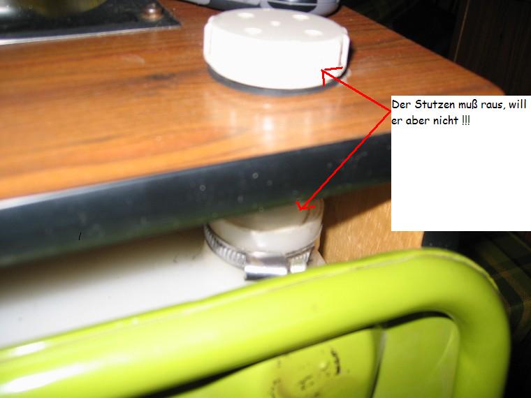

Gestern wollte ich den Wasserbehälter mal zur Grundreinigung entfernen,
aber bekomme den Einfüllstutzen trotz ziehen und drücken mit Öl-Beihilfe
und Willen nicht vom eigentlichen Kanister - gibt es da einen Trick?

Ich habe vor Jahren den Stutzen auch nicht aus dem Behälter bekommen. Letztendlich habe ich damals den Bund am Stutzen Stück für Stück weggebrochen und den Behälter samt Füllstutzen nach unten herausgezogen. Wer es schöner haben will, kann ja den Bund sauber herunter schleifen.

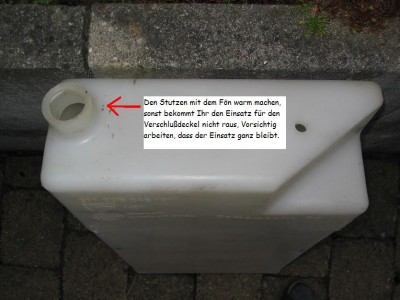

des Rätsels Lösung ist nicht so schwer, einfach vorsichtig mit dem Heissluftföhn den Tank im Bereich des Einfüllstutzens erwärmen. :wink:
Dabei möglichst wenig den Schraubstutzen erhitzen. Vielleicht vor dem rausziehen noch einen mit kaltem Wasser getränkten Lappen in den Stutzen stecken. :idea:
Tank dehnt sich, Stutzen zieht sich zusammen -> Plopp. :jump:
Ich glaub das ist Physik, oder Clemens ?
Habs schon zweimal gemacht, auch zwecks Umbau auf Tauchpumpe.
Viele Grüße, Hans

Super Hans :gut:
das ist mir doch viel lieber als abbrechen :unbekannt:
Werde ich mal versuchen.
