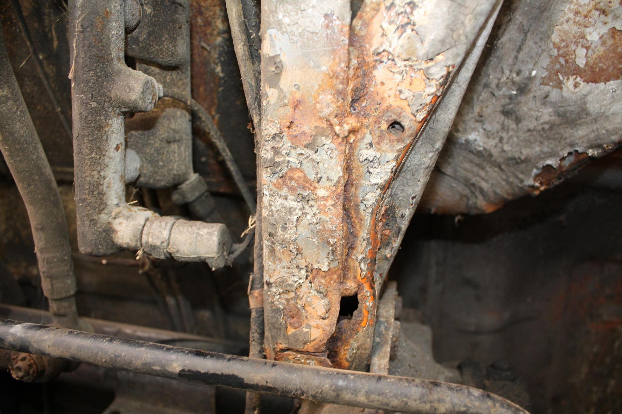

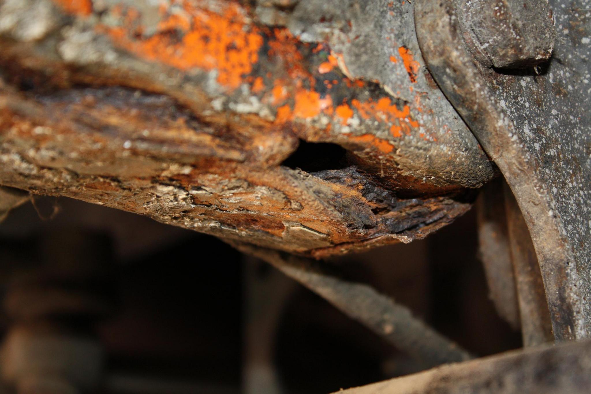

Gestern hatte ich endlich Zeit um den Bus von unten zu untersuchen. Dabei sind mir die beiden Achsaufnahme vorn "aufgefallen", sieht richtig böse aus, glaubt ihr die sind noch zu retten oder tauscht man das komplett aus!? Bin ein ziemlicher neuling auf dem Gebiet der Schweißtechnik (also Punktschweißen an der Karosse um Bleche einzuschweißen traue ich mir zu aber bei einem Längsträger der die Vorderachse aufnimmt?!) Was kostet gegebenenfalls der Austausch durch eine Fachwerkstatt, oder schaff ich das auch selbst!?

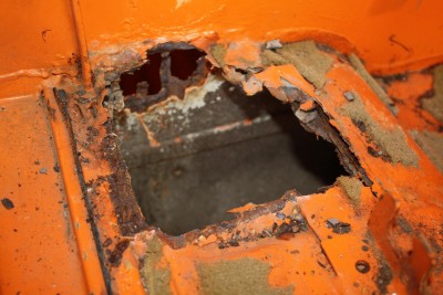

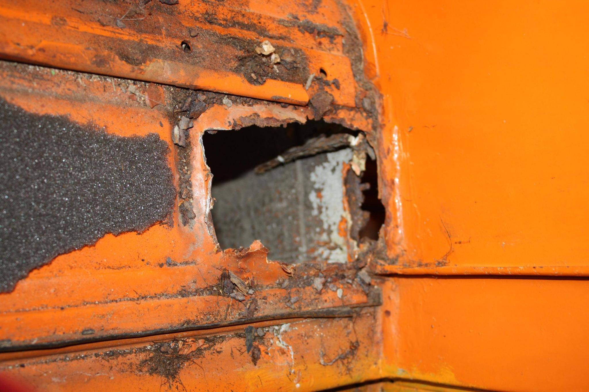

Beide Aufnahmen für die Sicherheitsgurte Vorne (Komplett durchgerostet :D )

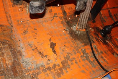

Bodenblech Vorne (auch komplett durch)

also von meiner Seite aus würde ich sagen das es kein Problem ist.
Die Sicherheitsgurtaufnahmen sind das kleinste Problem,und die Achsaufnahme ist auch rettbar.

Sicherheitsgurtaufnahme gibts Top-Reparaturbleche von Hardtop-Westy; für den Fussboden gibts Reprobleche. Zur Vorderachsaufnahme kann ich nichts sagen, weiss nicht ob da ein paar Bleche reichen. Falls nicht, hätte ich aber aus einem Schlachtobjekt links und rechts noch etwas übrig, könntest du für die Portokosten (aus Österreich) gerne haben, aber vielleicht gibts noch etwas näheres.

Achsaufnahme vorn müsste man mal genauer ansehen, dafür muss wohl die Achse ausgebaut und alles saubergemacht werden.
Guck dir aber auch mal den Übergang der Längsträger zum hinteren Achsrohr an, wenn er vorne schon so angefressen ist, sieht es da hinten vielleicht auch leicht marode aus.
