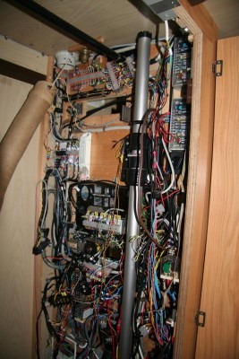

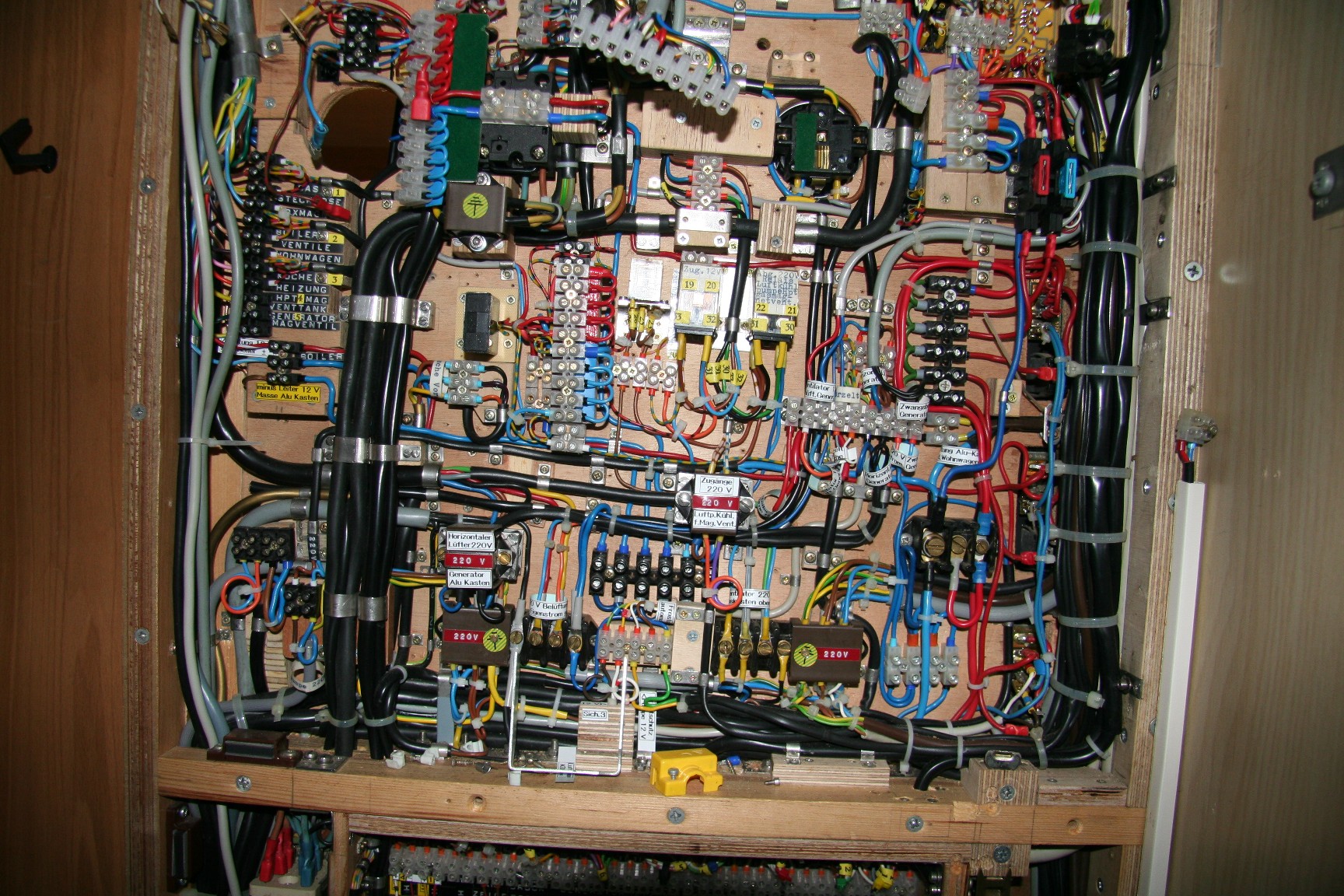

Bastelei kann immer eine Ursache sein, sofern das nicht qualitativ hochwertig durchgeführt wurde ( ich sag nur: Stromdiebe und Co.). Keiner hat was gegen zusätzliche Kabel im Auto, sofern vernünftig gemacht....egal. So lange es nicht wie der Einbau hier aussieht....

Da ist doch alles super beschriftet!bugsam hat geschrieben: So lange es nicht wie der Einbau hier aussieht...
