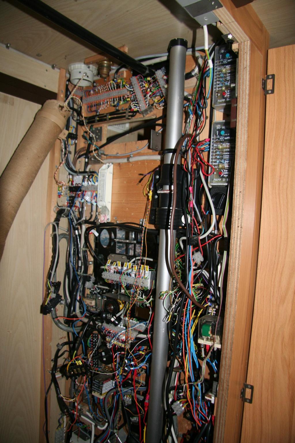

Bastelei kann immer eine Ursache sein, sofern das nicht qualitativ hochwertig durchgeführt wurde ( ich sag nur: Stromdiebe und Co.). Keiner hat was gegen zusätzliche Kabel im Auto, sofern vernünftig gemacht....egal. So lange es nicht wie der Einbau hier aussieht....
So...
So...
oder so....
oder so....
einfach irre...
einfach irre...
Check die Basteleien, ob da irgendwo was locker geworden ist oder gar abgeraucht.
Und dann tipp ich mal auf einen schlechten Übergang oder Kabelschuh irgendwo, vorzugsweise Anlasser. Reinige die Kontakte und schraub die wieder richtig fest. Batterie vorher abklemmen bitte!
Re: ne Frage zur Bordspannung
Verfasst: 10.08.2010 13:17
von bigbug
bugsam hat geschrieben: So lange es nicht wie der Einbau hier aussieht...
Da ist doch alles super beschriftet! :yau: Sogar wo man besser zweimal die Finger weg läßt! :respekt:
