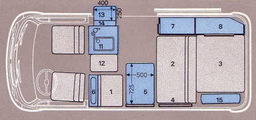

Moin zusammen,
Hat jemand die maße der Schaumstoffstücke für einen T2a Westfalia Camper mit Seitenschrank? Ich wollte in den nächsten Wochen den Schaumstoff bestellen. Über die Suche habe ich nichts gefunden :-)
Ich brauche die genauen maße für: :jump:
:arrow: Einzelsitz (Sitzfläche,Lehne)
:arrow: Klappbank (Sitzfläche,Lehne)
:arrow: Hocker
:arrow: großes Kissen hinten

Hallo David.
Tse, tse,tse... hätteste mal was gesagt, als ich noch zuhause war.
Da hätt' ich noch mal schnell nachgemessen.
Lehne - 1160 x 475mm
Sitzfl. - 1160 x 540mm
grosses Polster hinten - 900 x 1260mm
alles in 12 Zentimeter Stärke
(alle Maße aus dem Gedächtnis, da momentan in Wesel.
Bei Lehne und Sitzfläche bin ich mir aber sehr sicher, lediglich die Breite des Heckpolsters ist zurückgerechnet.)

Danke für die Info!
Wenn du wieder zu hause bist... schau mal nach ob die Maße stimmen. Nicht das ich das falsch zuschneiden lasse :-)

die o.g Maße von Metalsrevenge stimmen, ich habe eben nachgemessen. Allerdings ist der Schaumstoff der hinteren Liegefläche bei mir nur 11cm dick. :?:

logo, bei mir waren ja auch 3 Lagen Stoff drüber :oops:
11cm kommen durchaus hin.
Hab auch nachgemessen, aber Uli war schneller.

suuuper vielen Dank.
Jetzt brauch ich nur noch die maße für den Einzelsitz....beim Hocker habe ich doch noch das alte kissen dazu bekommen.

Hat noch jemand die Maße vom Einzelsitz? den wollte ich jetzt auch mal fertig machen...
Auf dem Bild die Nr. 1

Hallo David,
den Einzelsitz kann ich die Woche nachmessen, Masse liefere ich dir nach.
Habe allerdings die Schrankgeschichte hinter der Fahrerseite und der Einzelsitz
liegt im rechten Winkel zur hinteren Sitzbank / Liegefläche.
Eine Bemerkung noch zur Schaumstoffstärke bei der hinteren Sitzbank / Liegefläche.
Wenn du unter die angegebenen 11 ... 12 cm Stärke gehst, hast du im aufgestellten
Zustand zwischen Rückenlehen und Sitzfläche einen Spalt. (nicht so schön)
Im ausgeklappten Zustand ist da natürlich kein Spalt.
Frag mal woher ich das weiss ;-)

Hallo David,
Hier die Masse vom Einzelsitz:
62,5 x 47 cm
Die Höhe ist bei mir 8 cm, damit gibt es allerdings einen deutlichen Höhenunterschied.
( stört mich allerdings nicht )
Angaben für T2a, Modelljahr '71, SO 72/3 Westfalia Ausbau.

Hallo Frank,
Danke für die Info!
Sind das die maße der Sitzfläche?
Ist das Rückenteil gleich groß?
