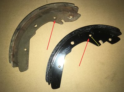

Hallo, das Thema ist zwar schon recht alt, beschreibt aber am besten mein Problem mit nicht passenden Bremsbacken, bei dem ich zunehmend ratlos bin und dringend Hilfe benötige.
Ich bin dabei die hinteren Trommelbremsen (am Baujahr 79) komplett zu überholen, finde aber nicht die passenden neuen passenden Bremsbacken.

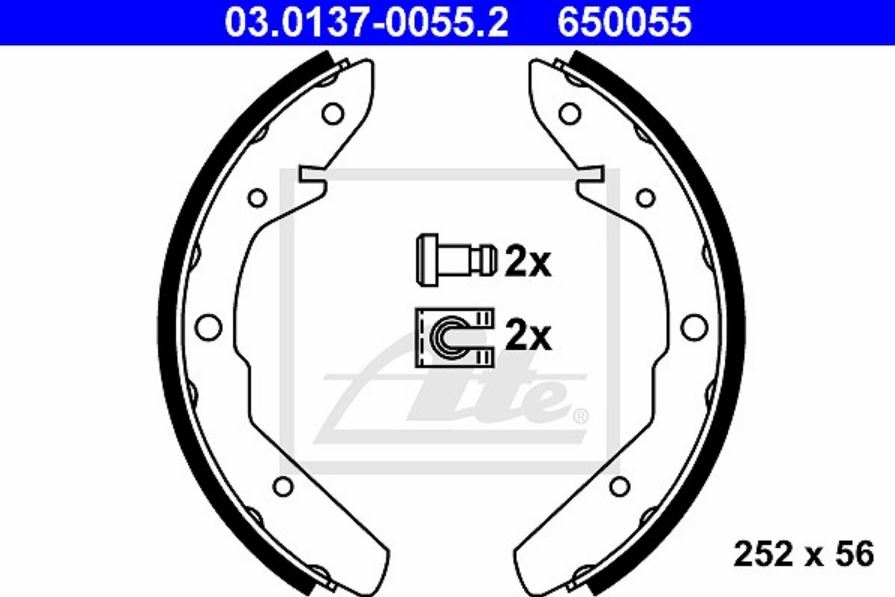

Versuch 1: Ich hatte ursprünglich bei einem normalen Autoteileportal die von ATE mit der Nummer 03.0137-0055.2 (OEM u.A. 211609537 N, 211698537NX) bestellt, jetzt stellt sich beim Einbau heraus, dass diese bei mir nicht passen, da die Löcher für die lange Feder an der Druckstange nicht passen und viel weiter außen liegen wie bei den alten (siehe Bild). Auf dem Artikelbild, was sicher nicht verbindlich ist, sieht es aber richtig aus.
Meine alten passen übrigens auch zu den Bildern in folgendem Thread: viewtopic.php?f=7&t=14869&hilit=bremsbacken#p152275.

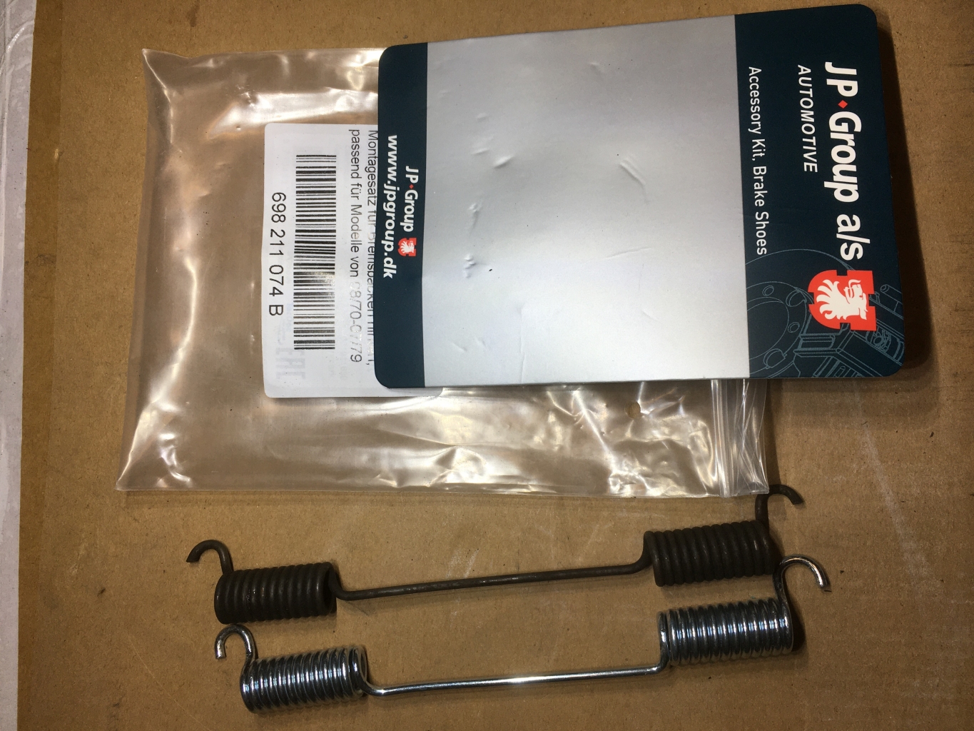

Da bei dem ATE Satz der Einbausatz mit den kleinen 2 Federn verlinkt war und (nur dort) der Hinweis auf die autom. Nachstellung, dachte ich dass wohl auch die Backen nur für die automatische Nachstellung sind und somit "mein Fehler".
Versuch 2: jetzt habe ich aufgrund dieses Threads nun Backen mit der OEM 211698537N gesucht und bei CSP bestellt, sind heute gekommen - selbes Problem die gleichen falschen Löcher ???? Auch da zeigt das Artikelbild vermeintlich die richtigen Löcher.
Hat einer von Euch eine Idee, wie ich zu den richtigen Belägen komme, überlege derzeit sogar, die alten wieder zu reinigen und weiter zu verwenden, haben ja noch ordentlich Belag, das kann aber doch nicht die Lösung sein. Oder gibt es einen angepassten Einbausatz mit längeren Federn, bei meinem wird das Problem sogar noch größer, das die Feder sogar noch kürzer sind als meine alten.
Werde jetzt auch bei CSP noch mal nachfragen, bin aber echt ratlos. Danke schon mal für Eure Hilfe.
Grüße Thomas

ich habe das Problem noch nicht ganz verstanden. Welche Schwierigkeiten machen denn die versetzten Löcher? Kollidiert die Feder dann mit anderen Bauteilen? Werden die Federkräfte zu groß? Ich habe bei meinem mal geschaut (ist ein 78er ohne automatische Verstellung), da sitzen die Löcher tatsächlich weiter innen als bei Deinem Neuteil. Doch hat das signifikante Konsequenzen? Ok, die Rückstellkräfte werden größer, was aber kein dramatisches Problem darstellen sollte. Die Feder wird beim Bremsen stärker belastet, doch auch darin würde ich kein großes Problem sehen.
Dass die neuen Federn kürzer sind, muss nichts heißen. Denn Im Betrieb kommt es auf die Kräfte in der Arbeitsposition an, nicht in der Ruhestellung der entspannten Feder. Da spielen Federwege und Federrate eine dominante Rolle. Zudem längen sich die Federn im Betrieb ein wenig, so dass der Vergleich alt gegen neu ohnehin schwierig ist.
Sofern nicht Kollisionen eine Rolle spielen, ist die Lage der Löcher nicht entscheidend, sondern die Größe der Kräfte, die in der Arbeitsstellung auf die Backen ausgeübt werden, also das Zusammenspiel Geometrie und Federkonstante. Vielleicht haben die Hersteller heute weichere Federn und brauchen deshalb mehr Vorspannung, das ist aber eine reine Vermutung. Es kann aber auch sein, dass die heutigen Hersteller von Bremsbacken ihre Produkte ein wenig standardisiert haben, um nicht in Vielfalt zu ersticken (siehe Heizbirnen für Käfer und Bus).
