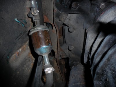

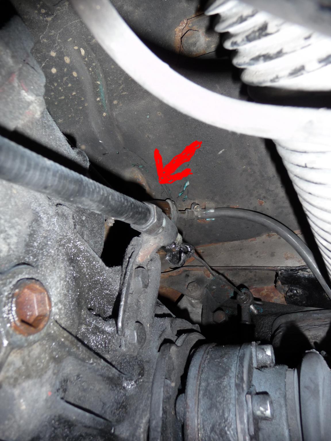

Ich habe einen Kraftstoffilter gefunden, an einer Stelle an der ich ihn nie vermutet hätte; (siehe Bild) über dem Getriebe.
Nun ja nachdem ich ihn dann von außen etwas sauber gemacht habe und ins Innere blicke staunte ich nicht schlecht.
Irgendwas schwimmt da im Filter rum ( siehe Bild)...ich weiß auch nicht was es ist, jedoch denke ich der Filter wurde mal eingebaut und dann vergessen.
Ich denke Ihr stimmt mir zu, dass es besser ist den mal zu wechseln... Dazu die Frage ob ich beim Wechseln etwas beachten muss? :confused:
Da der Bulli noch keine "Service-Klappe" für den Tankgeber hat war es mir nicht möglich in den Tank zu blicken...von daher habe ich noch keine Ahnung wie es innen ausschaut...vor unserer Deutschland-Rundreise, die bald startet, wollte ich aber auch nicht noch mit der Blechschere unseren Schlafraum bearbeiten.....
Morgen werde ich auf jeden Fall erstmal einen neuen Filter besorgen und einbauen...evtl. war ja das das Problem ...ober was meint Ihr?
Ich meine ja nur, der Filter sitzt echt zu und wenn das Zeug den Weg zur Pumpe blockiert....oder bin ich da auf dem Holzweg???

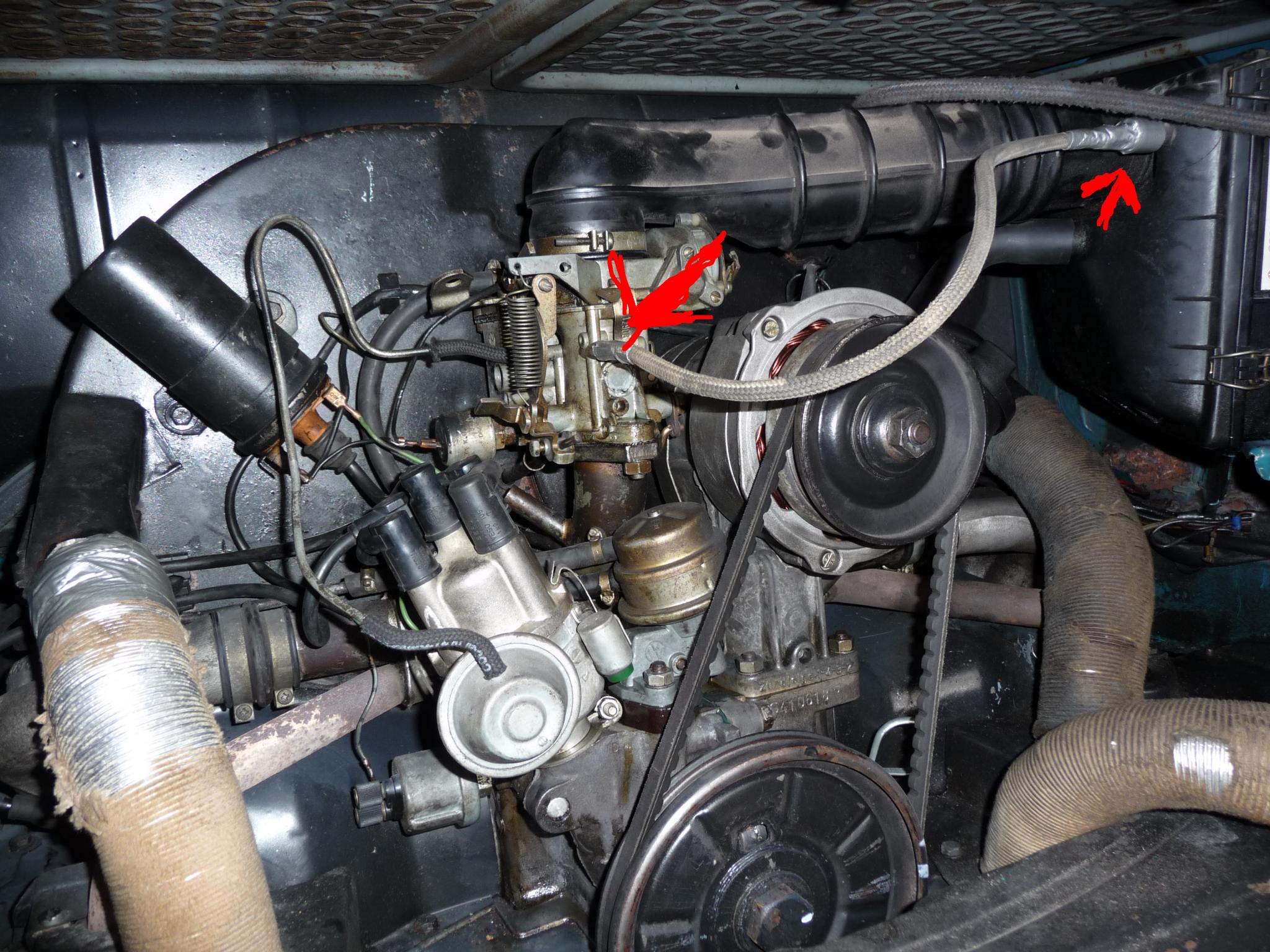

Eine kleine Frage tat sich mir heut dann auch noch auf, es geht um die Tankentlüftung:
In unserer Bibel (Jetzt helfe ich mir selbst) ist das nicht sehr eindeutig dargestellt. Bei uns läut der Schlauch aber zum Vergaser hin und kommt vom Luftfilterkasten. Im Buch geht vom Vergaser dort ein Schlauch weg und irgendwo nach hinten in den Luftfilterkasten. Auch davon habe ich mal ein Foto gemacht, vielleicht ist es ja auch richtig so ..... :unbekannt: ???
