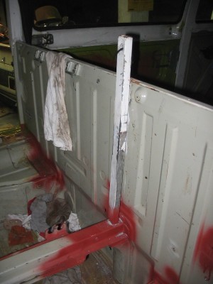

bei mir waren vorne sogar drei 3-Punkt-Gurte montiert, wurde auch mal vom TÜV abgenommen. Die obere Gurthalterung für den mittleren Sitz ist aber an einem ziemlich abenteuerlich angeschweißten Vierkantrohr befestigt.
Nun würde ich diese drei Gurte gern beibehalten, nur der "Pfosten" macht mir Sorgen. Ob der bei ner Vollbremsung tatsächlich hält?? Ich könnte mir z. B. vorstellen, den Vierkant abzutrennen und mit 2 oder 3 dicken Schrauben inkl. Abstandsbuchsen an der Trennwand bzw. auch am Rahmen unten festzuschrauben. Nur: hält die Trennwand das aus und ist das ne sinnvolle Lösung?
Was haltet ihr davon? Gibts noch jemand mit 3-Punkt-Gurt in der Mitte?
Gruß Dominik
Gruß Dominik
