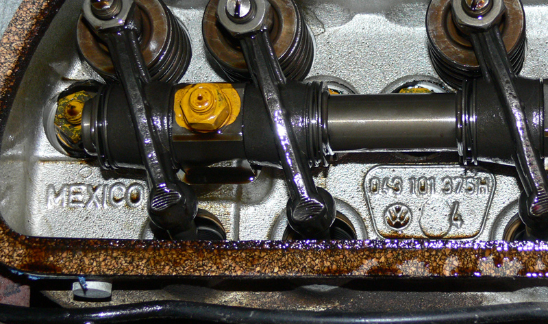

Gesagt, getan, nö hatte es beim Ventilspieleinstellen schonmal fotografiert, es sind auf jeden Fall Mexico-Köpfe:
Kann man anhand der Nummer die ccm feststellen?
0043 101 375H
VW 4
0043 101 375H
VW 4
