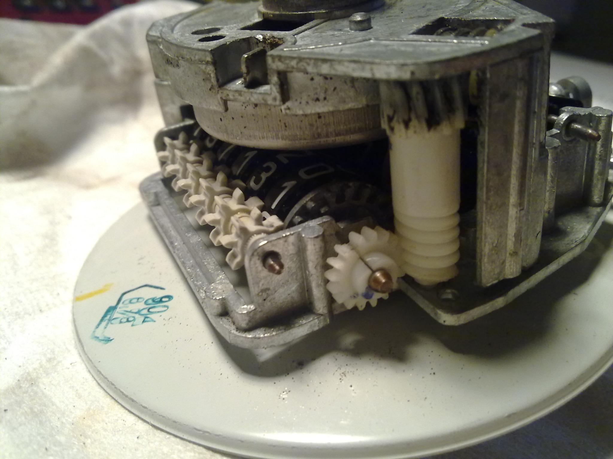

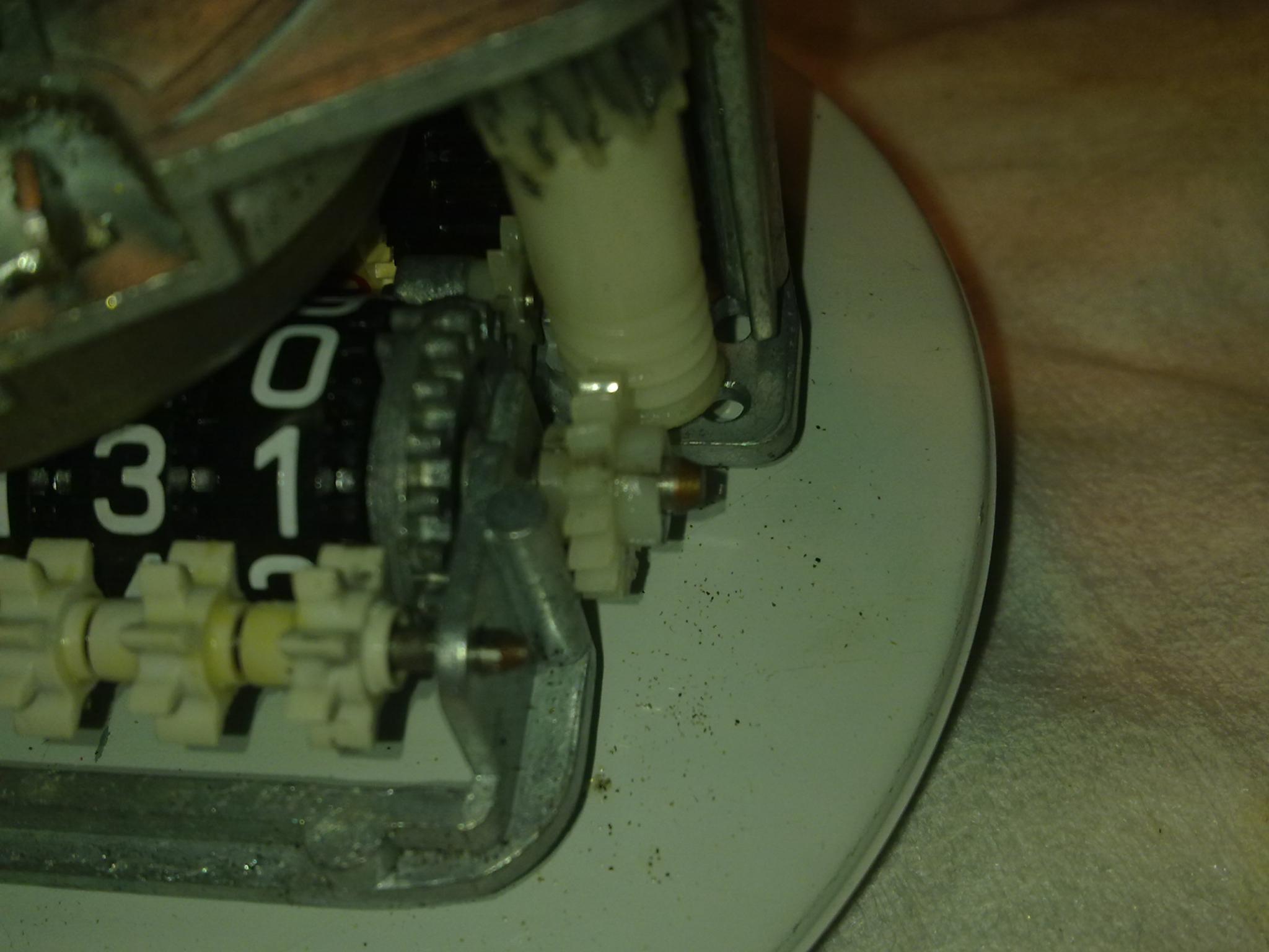

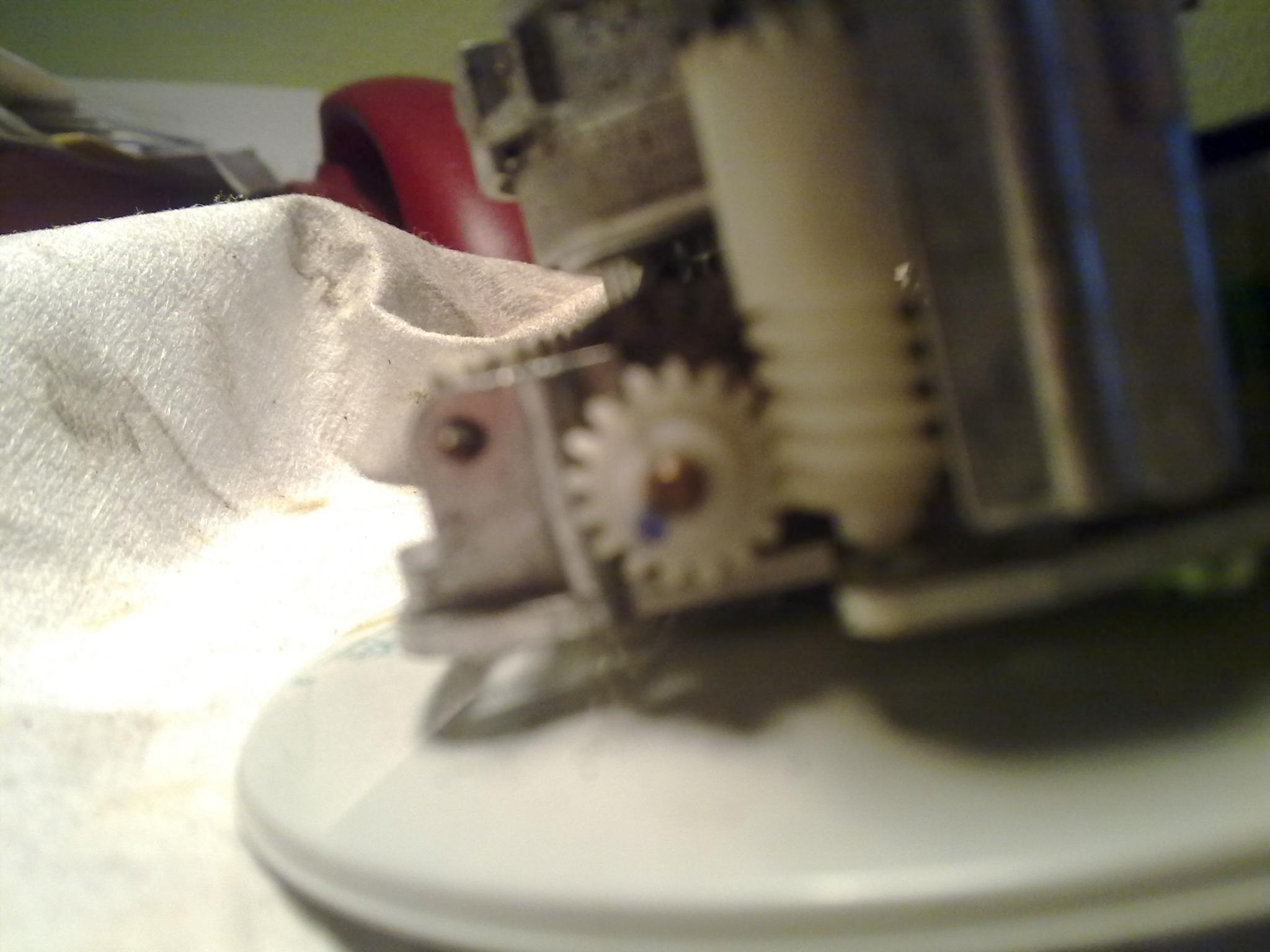

bullistar
Beiträge: 79
Registriert: 28.09.2009 13:58
IG T2 Mitgliedsnummer: 600
Re: Tachonadel zittert
Beitrag von bullistar »
attachment]
hatte die gleichen Probleme bei mir war das kleine Zahnrad gebrochen und konnte sich somit nicht mehr richtig mitdrehen, gab es bei Kaja für 15 Euro. Aber das war noch nicht alles das metallene Rädchen (auf Bild 2 zu erkennen) war auf der Welle locker und drehte sich nicht mit und somit funktionierte auch der Kilometerzähler nicht mehr.
Alles an einem ruhigen Abend auf dem Schreibtisch zerlegt und siehe da .... :jump:
Manchmal helfen ja die Bilder.
