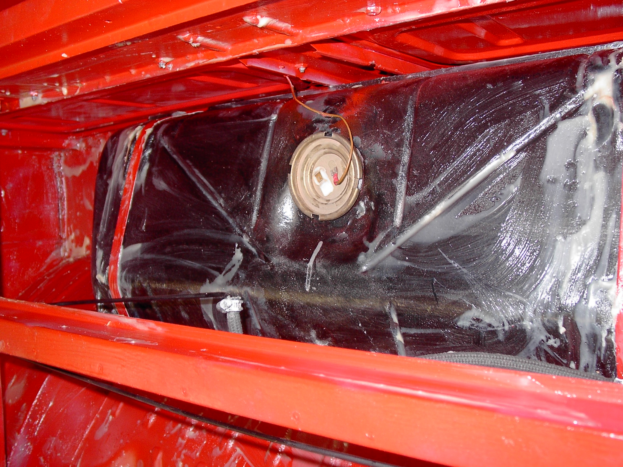

ich bin da ein bisschen ratlos. Wie bekomme ich den Deckel fest an dem der Schwimmer im Tank hängt ?
Ist wahrscheinlich nur kleiner Trick, aber den kenne ich nicht. Also in der Öffnung ist er schon passend drin. Und nun ?
Mit Gewalt dran drehen ? Im voraus Danke für Eure Tipps.
Viele Grüße von Rüdiger

Drehen! Geht etwas schwer, in der Regel musst Du nen Schraubendreher außen an den Aussparungen asetzen und das Ding mit leichten Hammerschlägen "rumtreiben".

oder 2 Schraubendreher gegeneinander kreuzen. So ist das (glaube ich) im RLF beschrieben.

ich hab ne kleine zange, die , wenn sie ganz geöffnet ist, genau mit den Griffenden da reinpasste. Das war dann wie ein Drehgriff.
