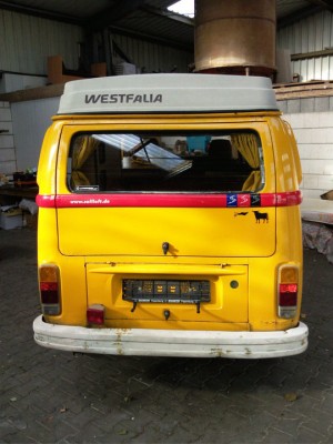

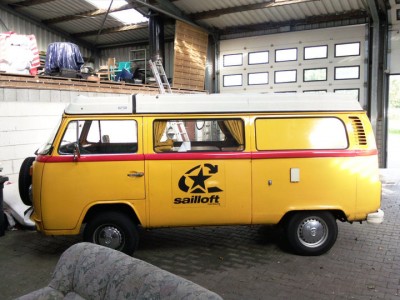

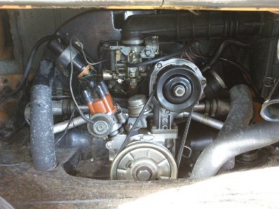

ich stehe als "Halblaie" kurz vor einem Bullikauf und bitte um eure Einschätzung:
Hier die Beschreibung aus dem "Verkaufstext":
- Westfalia Ausstattung - Unterboden in gutem Zustand - km-Stand ca. 150000 (Zähler ist stehen geblieben) - Außenbleche haben Rost - Motor komplett überholt - neue Kolben/Zylinder - neue Sößelrohre - neue Ventildeckel - neue Dichtungen - Riemen u. Riemenscheibe neu - Getriebe in sehr gutem Zustand - Kühlschrank 12V, 230V, Gas - 230 V Steckdosen - Gasherd - Spüle (nie benutzt, daher keine Angaben der Funktion) - Standheitzung (ausgebaut, aber vorhanden) - kein TÜV, AU (steht seit einem Jahr in der Scheune, letzten TÜV ohne Probleme betanden)

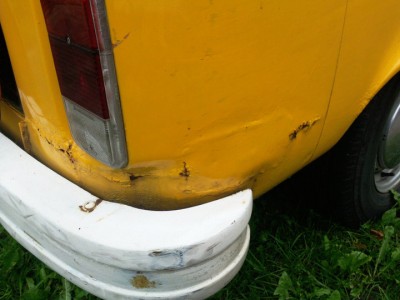

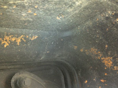

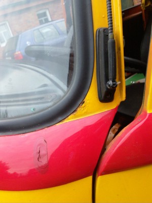

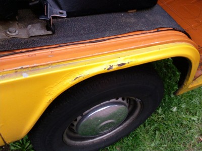

anbei jetzt ein paar Bilder von den bekannten Schwachstellen:
Am Innenraum, sowie am Motor sind "augenscheinlich" keine weiteren Arbeiten nötig. Aber was denkt ihr, muss ich für Schweißarbeiten und Ausbesserungen (ggf. Hohlraumversiegelung) noch an Geld in die Hand nehmen? Und wie teuer ist am Ende vielleicht eine Neulackierung des Bulli's?
Eure Einschätzung würde mir bei den Verhandlungens ehr helfen.
Gruß aus Hamburg,
Malte
Eure Einschätzung zu meinem Bullikauf.

Wie sehen denn Innenschweller, Wagenheberaufnahmen und Querträger aus? bei dem Rostbild von außen vermutlich auch nicht so prächtig.
Möchtest du ihn schweißen lassen oder selbst schweißen?
Der sollte nicht die Welt kosten, da du so oder so noch einiges an Arbeit und Geld "investieren" wirst
Gorm

Der Unterboden, die Innenschweller und Aufhängungen sind soweit in Ordnung.

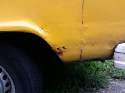

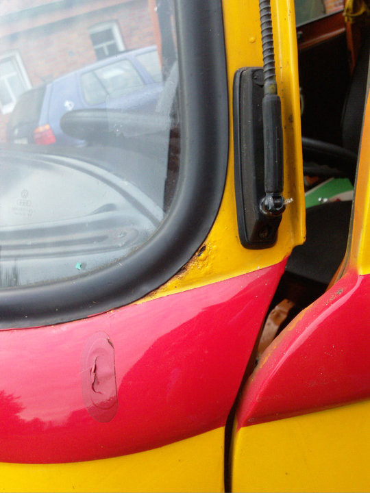

Hier noch weitere Bilder:

Moin, ich hab mir vor 1,5 Jahren nen Bus in ähnlichem Zustand gekauft, dachte ich mach n paar Bleche und dann fahr ich. Mittlerw
eile is ne Komplettresto draus geworden. Weil es sich einfach nicht lohnt nur die Aussenbleche zu tauschen, darunter sieht es meist ähnlich rostig aus.
Meine Einschätzung: Bei der Karre sind die Standartroststellen fällig.Was man sehen kann:Frontscheibenrahmen, Ecken hinten sind knusprig, die Stelle vor dem hinteren Radkasten(links) sieht auch nicht ganz sauber aus.

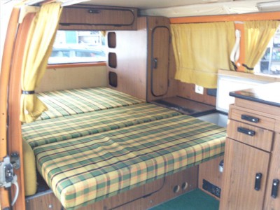

Fazit: Mal eben ist der nicht in suppi Zustand zu bringen, also wenn du, so wie es sich anhört, nen bulli zum sofort losdüsen haben möchtest würd ich an deiner stelle die finger von lassen, haste bock auf ne Restaurierung" könnte das ding gut sein, denn die Innenausstattung sieht doch ganz gut aus.
gruß
wool

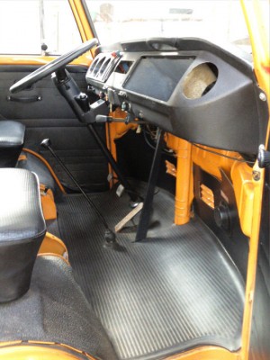

Malteser hat geschrieben:es ist ein originaler Westi...
dass ist meiner Meinung nach keinoriginaler Westi, sondern ein umgebauter Kombi Typ 23.
Der Verkäufer schreibt ja auch "Westfalia-Ausstattung"
So wie der knusprig ist, da wird auch am Unterboden einiges zum Vorschein kommen, was dann allerdings weniger "sexy" sein wird.

Wenn du nicht selbst schweißen willst, wir der Bus zu teuer, finde ich.
Geschweißt und lackiert liegt der (wenns ordentlich gemacht werden soll) deutlich im 5 stelligen Bereich.
Wenn dann noch die Technik schlechter ist, als gedacht, wirds ein Fass ohne Boden.

Vermutlich gute Substanz für eine Vollrestaurierung.
Und wie Klaus sagt: Wohl kein originaler Westy (schwarze Sitze vorne), möglicherweise aber bei Westfalia umgebaut - was aber grundsätzlich egal ist, wenn die Einrichtung sauber implantiert wurde. Das große Hubdach kriegt man als Feld- Wald- und Wiesenschrauber kaum sauber draufgesetzt, dieses hier sieht zumindest auf den Bildern aber fachmännisch aus.
Ein bisschen Flicken und Fahren dürfte Dich auf Dauer nicht glücklich machen. Ich denke, hier schlummern noch zu viele unentdeckte Mängel...
Wenn Du ne Basis für ne "Rolling Restauration" suchst, sollte das Auto etwas billiger sein. Wenn Du Restaurieren willst: Gehe hin und verhandele
