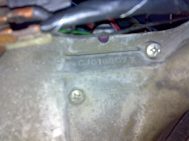

vorab: Ich habe die „Suche“ schon 3x bemüht, aber habe kein wirkliches Ergebnis gefunden.
Ich bin auf der Suche nach einer Tabelle o.Ä. wo nach ich die Motor-NUMMER also die Seriennummer quasi entziffern kann.
Mein CJ ist ein X also Austauschmotor; s. Bild
Der Code lautet vollständig CJ018807X. Kann man daraus ein Baujahr ableiten?

Hallo, dein Motor wurde ca. Februar/März 1976 produziert
das X bekam er allerdings erst viele Jahre später als er im Werk revidiert wurde. Wann dies war kann mein leider nicht mehr nachvollziehen

Hallo Clipperfreak,
Danke für die Recherche. "Mein" Motor hat allerdings die 79iger Köpfe (zu sehen an den WT).
Das passt dann nicht zusammen. Weil er dann ja auch Hydrostößel haben müsste.... ????
Oder ist das ein 76iger Motor der mal bei VW -nachträglich- revidiert wurde und dann das "X" bekam? Ich kenne mich da leider nicht so aus,
wie das VW praktiziert hat.

Hallo Highway-Surfer, Hydrostössel hatten nur die US-Modelle im 79er Modelljahr, der CJ hatte die nie.highway_surfer hat geschrieben:Hallo Clipperfreak,

Bei einer Motorrevision im VW Werk wurden später halt dann die neuen Köpfe montiert, sowie die dazugehörigen Wärmetauscher, da die Motoren ja immer komplett mit allen Anbauteilen ausgeliefert worden sind. Der Rumpfmotor stammt von 1976 ganz leicht an der Nummer idenfizierbar.
