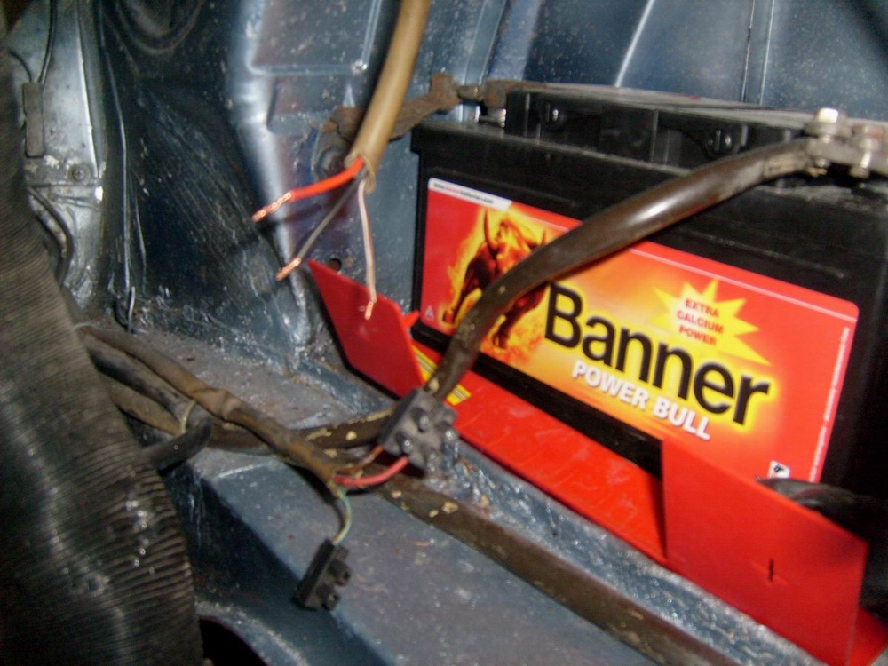

mal wieder eine Frage, um den Bus weiter auf Vordermann zu bringen.
Ich finde keine Schaltung und es funktioniert nicht so, wie ich logisch dfachte.
Siehe Foto.
Vom relais am lüftermotor gehen 3 kabel weg:
rot, schwarz und weißbraune Kennung.
in den Motorraum kommt von Vorne eine Strippe, auf der eines der Kabel + und erstaunlicher Weise das rote
bei eingeschalteter Zündung minus hat .
Unabhängig von dem Kabel, das von vorne kommt:
Wie ist denn die Belegung des Relais ?
Ist die Farbgebung da noch original ?
Foto gibts auch :-)
Danke für Tipps

Das Gebläse ist, wenn ich mich recht erinnere über ein Relais geschaltet, dessen Spule mit D+ versorgt wird, und über einen Kontakt vorne an den Heizungsregulierhebeln mit Masse versorgt wird (wenn die Heizklappen ganz auf sind)
Versorgungsplus kommt über eine fliegende Sicherung direkt von der Batterie.
Aber bitte erstmal ein paar mehr Antworten abwarten, bin mir da nicht 100%ig sicher...

Peter E. hat geschrieben:Das Gebläse ist, wenn ich mich recht erinnere über ein Relais geschaltet, dessen Spule mit D+ versorgt wird, und über einen Kontakt vorne an den Heizungsregulierhebeln mit Masse versorgt wird (wenn die Heizklappen ganz auf sind)
Ich habe das genauso in Erinnerung.

danke für Eure Antworten. ja, das erscheint logisch, könnte ich prüfen.
Frage aber: D+ (?) -sind das 12V - Plusleitung , wenn die Zündung an ist oder wie ?
Strom kenne ich aus dem Physik-Unterricht :-) in den 1960er Jahren.
Habe auch ein Multimeter-Gerät !
Axel

D+ ist eine meistens blaue Leitung, die 12V führt, sobald die Lichtmaschine lädt (also die Generatorleuchte im Cockpit erlischt)
Wenn dir der Kupferwurm nicht so der beste Freund ist, wäre es super, wenn du nochmal nen Strippenzieher über deine Arbeit drübergucken lässt.
Die Lüsterklemmen haben z.B. im Motorraum eigentlich gar nichts zu suchen.
In Bereichen die Vibrationen unterliegen sollte nach Möglichkeit immer gecrimpt werden, zur Not auch Löten oder Schraubverbindungen mit Aderendhülsen, aber wirklich nur gaanz zur Not, wenn ein Bauteil nicht anders angeschlossen werden kann.
