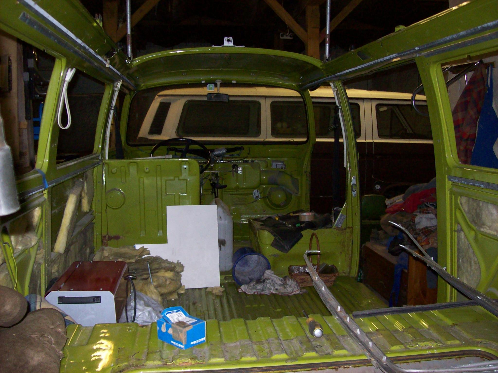

Mrs. Wimmerforth
- Beiträge: 62
- Registriert: 07.04.2010 10:12
Re: Dachausschnitt Klappdach TÜV
Hab jetzt auch mal bei mir nachgesehen. So sah es aus.
Auch dieser Holm ist ein geschlossener Kasten. Also müsste ich eigentlich nur einen Schlachtholm haben, und könnte den wieder an der Stelle einschweißen / Schrauben / Nieten.
Hätte jemand zufällig sowas runfliegen? Ist immer besser mit den Teilen in der Hand zum TÜV und zeigen wie mann's machen will.
Robin
