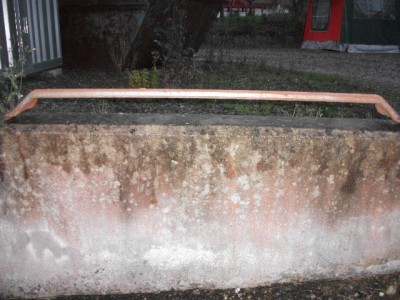

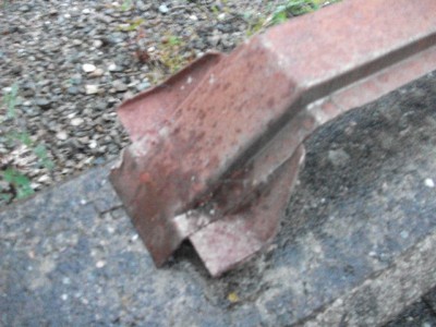

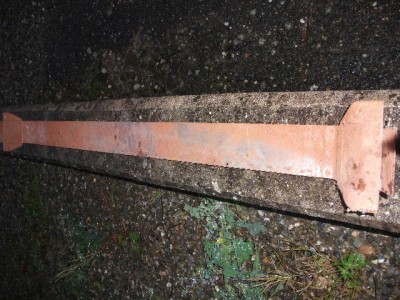

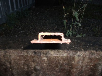

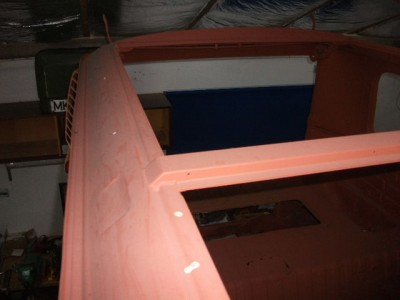

Falls Du noch Bedarf hast (so kann das ja wohl nicht bleiben) - ich hätte so einen Original- Westfalia-C-Spriegel zu Anschauungszwecken leihweise. Kein Versand. Da sicher Sperrgut.capt.richardthomas hat geschrieben:.....
Hätte jemand zufällig sowas runfliegen? Ist immer besser mit den Teilen in der Hand zum TÜV und zeigen wie mann's machen will.
Robin
Woher kommst Du?
Gruss ulme
Re: Dachausschnitt Klappdach TÜV
So - hier mal ein Bild von der C-Spriegelsituation so wie sie aussehen sollte, und Details vom Spriegel allein:
Vielleicht kannst Du diese Bilder ja dem TÜV zeigen. Die eigentliche Traverse des Spriegels ohne die Stützfüsse, die Du ja gar nicht benötigst, ist nach meiner Einschätzung nicht schwierig nachzubauen.
