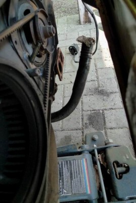

- Beiträge: 6548
Re: Getriebe beim Motorein- und ausbau von Aufhängung lösen?
Nee, Rolf-Stephan,
mit hinterem Blech und - vor allem - Öleinfüllstutzen, das kann nicht klappen.
Nimmst Du aber die hinteren drei Bleche (zwei Kurven und das Ding "unter" dem Gebläserad) weg - dann hast Du genau ausreichend Platz (aber auch keinen Millimeter mehr als "genau ausreichend"), siehe hier:
Wenn dann aber noch der Gebläsekasten nebst -rad und die Lima ab ist - dann passt das gut. Wird zwar etwas puzzelig, das alles nachher dran zu bauen. Aber ob auf der Werkbank oder im Bulli frei hängend - so viel schlimmer ist das nicht.
Das einzige Problem, Phil, das Du nachher hast, ist, daß die Bolzen für den Gebläsekasten einen Tick (2-4 Millimeter!) zu lang sind. Bau den vorher - Motor noch draußen - mal ran. Da siehst Du dann ganz gut, wieviel Du abnehmen kannst. Sonst kratzt der nämlich beim Einsetzen an dem hinteren Querträger.
