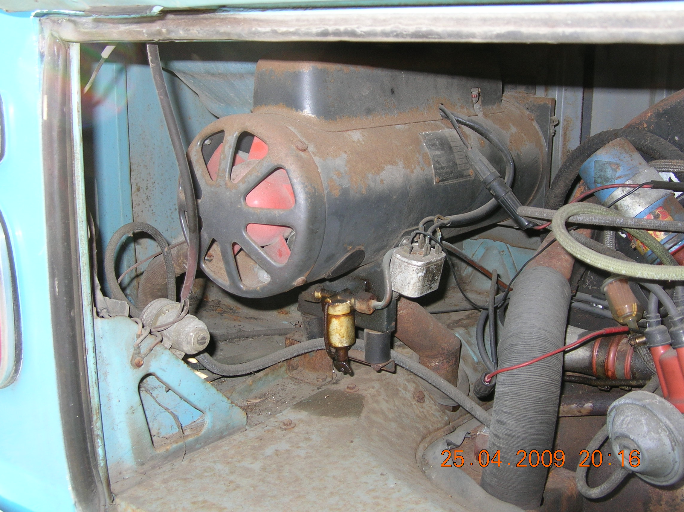

Kann mal einer eine übersicht geben, welche Standheizung das ist, wie sie funktioniert bzw. wie man Sie bedient?
Das wäre nett.

Hallo Gorm aus Californien, das ist ne BN4. Die wird mit dem Eieruhr-Schalter am Armaturenbrett und dem Thermostatzug unter dem Fahrersitz gesteuert. Bläst warme Luft unter der Hecksitzbank rein. Das Ding ist dafür bekannt ordentlich Radau zu machen und ein bisschen zu müffeln. Hierzulande zickt der TÜV rum und will, das man alle paar Jahre die Brennkammer austauscht, die es aber neu nicht mehr gibt.

"frühe" Version der BN4, müsste 201295 sein. Falls du was dazu brauchst, einfach melden - bei meinem 71er hat nach 13 Jahren Stehzeit (und schon vorher) das Gerät nicht funktioniert, inzwischen kenne ich es ganz gut...

och, dazu hätte ich auch eine Frage: die Spritpumpe (bei mir noch direkt an die BN4 angeschraubt): wie kriegt man die dauerhaft in Gange? Ausgebaut lief sie, eingebaut auch, aber nur eine Minute. Danach wieder Sendepause. Ich fürchte, daß sich der Alukolben im Alugehäuse verkantet!?

Wenn die Heizung nicht heizt, wird nach ca. 1 Minute der Sicherheitsschalter aktiviert und die Pumpe fördert nicht mehr. Liefert die Pumpe überhaupt etwas oder ist die Leitung auch komplett zu?
Oben auf der Heizung befindet sich der Druckregler, welcher ein elektromagnetisches Ventil eingebaut hat. Evtl sitzt dieses fest, oder es bekommt keinen Strom und lässt deshalb nichts durch. Wenn du mir deine Mailadresse schickst (per PN), kann ich dir gerne die Bedienungs- und Reparaturanleitungen mailen.

Pumpe ist dann einfach tot...macht nix mehr. Die Elektrik hatte ich eigentlich komplett durchgemessen und die schien soweit in Ordnung.
