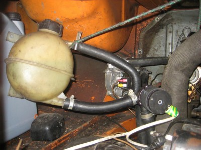

Dank für die Bilder! Von welchem Hersteller ist das?

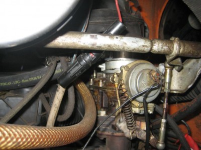

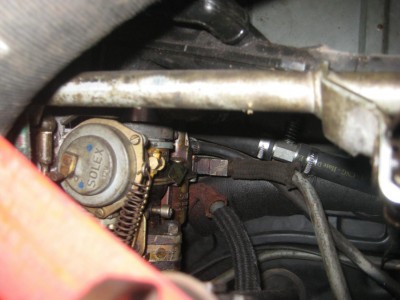

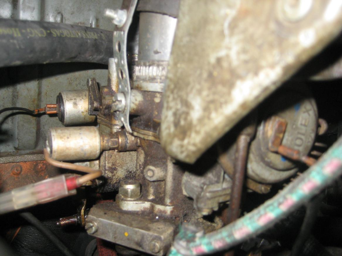

Re: Autogas im T2 b
Verdampfer ist ein BRC. Die Mischer auf den Vergasern sind Universalmischer, gibts in jedem Autogashandel. Der Ausgleichsbehälter ist vom Opel Kadett und die Schläuche sind aus dem Autogasfachbetrieb. Die Heizschlange ist selbstgebaut.
Die Wasserpumpe ist ein T4 Zubehörteil.
Die Gesamtkosten inclusive Tank beliefen sich auf ca. 350 Euro.
Zum Thema Waschküche: Wer sich mit der Funktion von Autogasanlagen auskennt weiß, dass eine Waschmaschine dagegen ein hoch komplexes Teil ist.

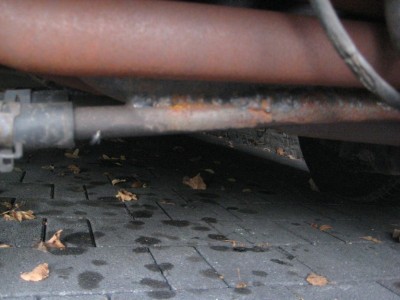

Irgendwie kann ich mit dem 2. Bild nicht viel anfangen. Soll das die Heizschlange sein?
Weitere Details vom Wasserkreislauf, Tank und Tankstutzen würden mich auch interessieren.
