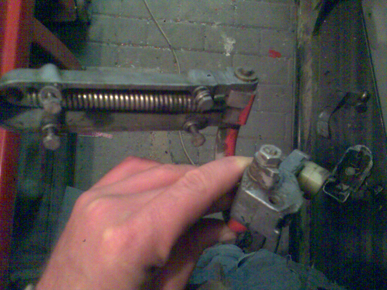

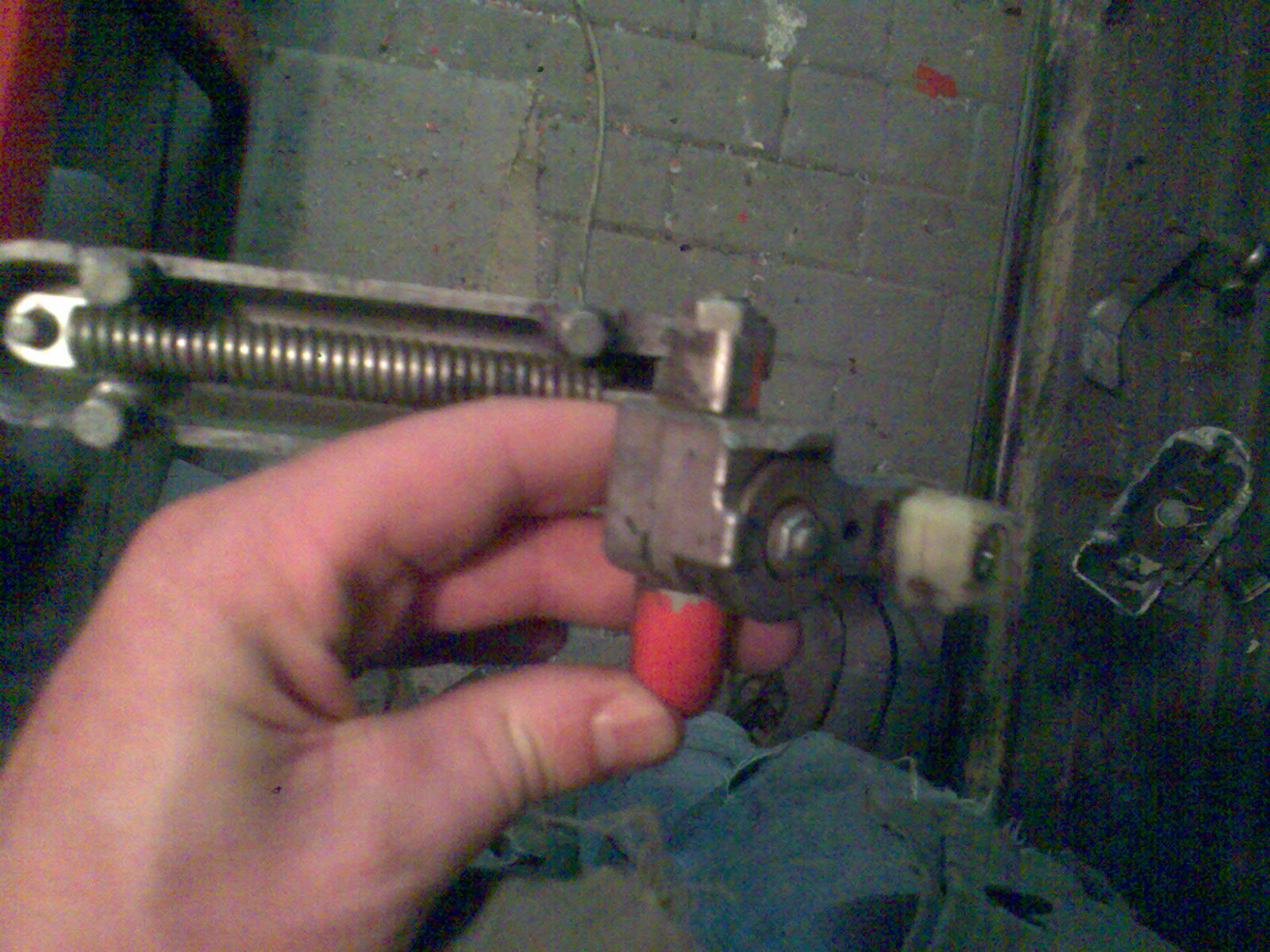

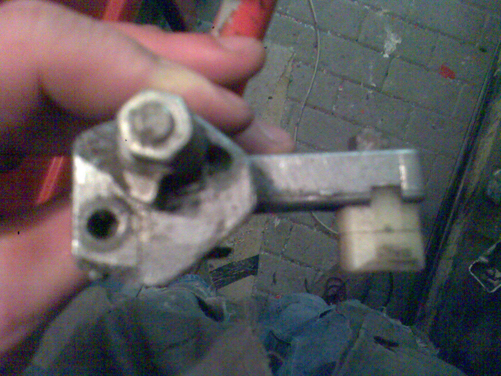

Hallo an meinem T2a bj71 sitzt die Schiebetüre etwas Wackelig auf der Laufschiene,
am Schlitten sieht es so aus als ob da etwas abgebrochen ist, nur was ????
hat jemand Bilder von einem intakten?
Gruß Jens

Die Rolle sieht etwas seltsam aus - vergleich sie mal mit dem Teil, welches BusOK unter Art.Nr. OK10093 verkauft.

Ich meine da fehlen zwei Hacken die sich bei geschlossener Tür einhacken. Hab jetzt leider nichts zur Hand aber es liegt ausgebaut in der Halle.

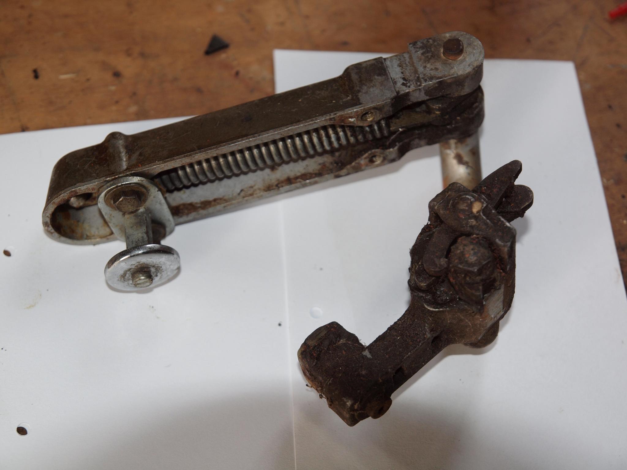

Re: Schiebetüre Laufschlitten gebrochen???
Hilft dir das vielleicht?
lg
Christof *111
Christof *111

auf dem zweiten Bild ist die Plastikführung nicht ok
oder ?.(zuviel Spiel) ja die 2 Haken fehlen auch.
Teil 5 ist gebrochen und deshalb fehlt 16-19
