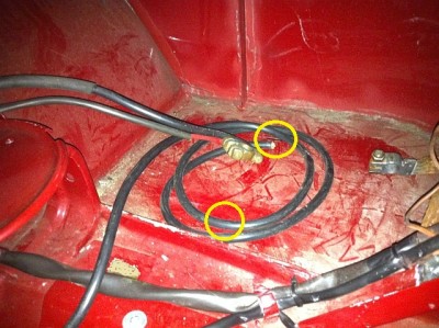

können wir die Frage auf den T2a erweitern ?
Bei mir steht die Batterie auch nur so in der rechten Seite "rum" -
das veranlasste den Herrn in Grau bei der letzten Besichtigung
zu einer Bemerkung.
Eigenartigerweise ist der Batterieboden (Blech) bei mir glatt und hat jeweils
in dem Bereich wo beim T2B das Halteblech / Bohrung nur einen ca.
4 cm langen 3 mm breiten Schlitz.
Hab sowas noch auf keinem Reperatur Blech gefunden ???

Beitrag von Hardtop-Westy »
hmmmm da hat wohl einer mal ein Blech selbst angefertigt und eingeschweißt.
Hast du ein Bild davon??

Beitrag von littleblue »
Hardtop-Westy hat geschrieben:hmmmm da hat wohl einer mal ein Blech selbst angefertigt und eingeschweißt.
Andy
Hallo Andy,
hänge ein Bild mit an.
Leider erst heute morgen bemerkt, dass der vordere Schlitz vom Kabel verdeckt wird.
Die gelben Kreise markieren in etwa die Lage der Schlitze.
Selbst gemacht ?? Oder gab es sowas mal ??
