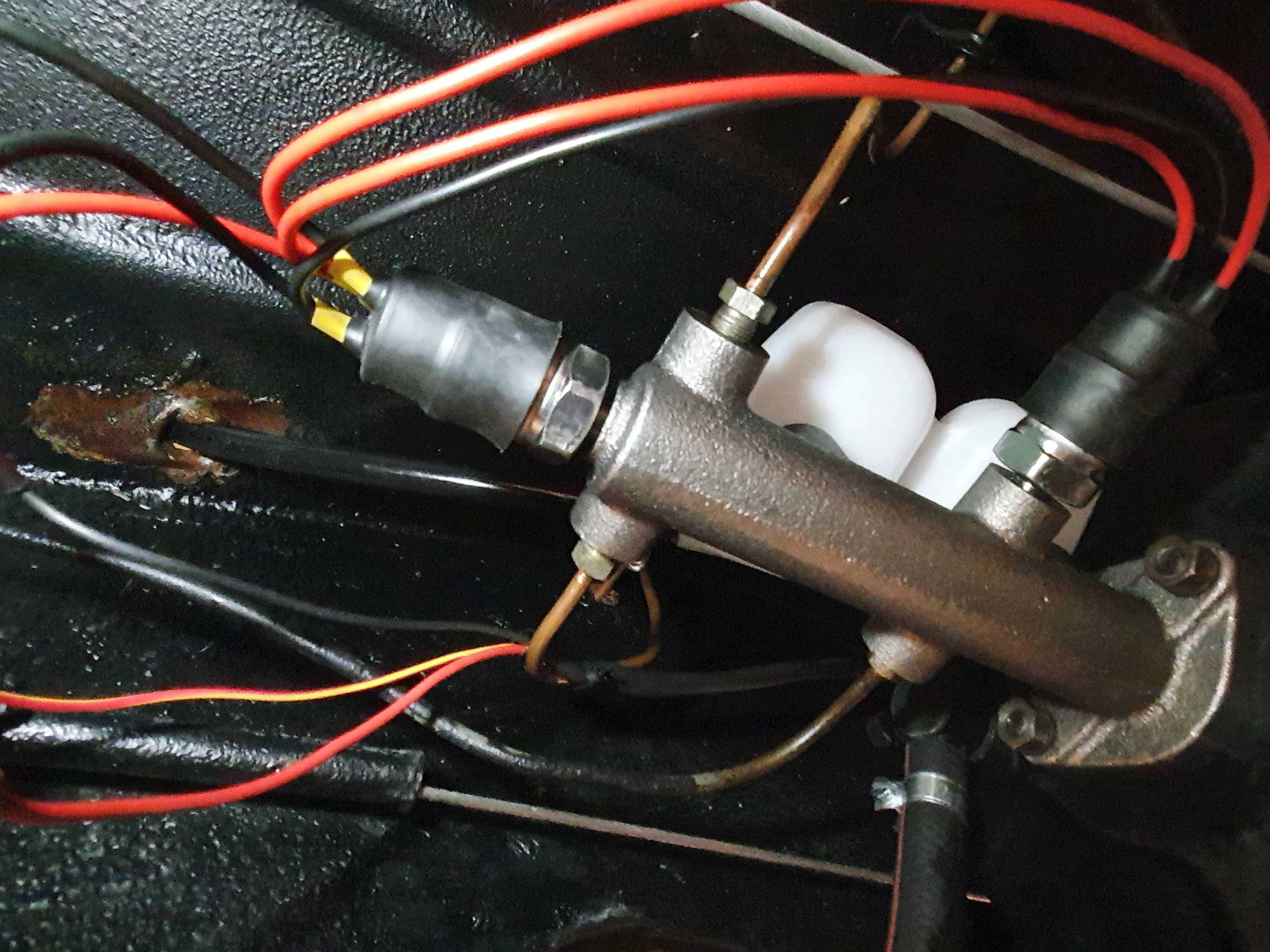

Mein alter HBZ hatte nur einen einzigen 2poligen Bremslichtschalter.
Der neue HBZ hatte dann einen Anschluß mehr für einen weiteren Bremslichtschalter (wie für US-Markt üblich, mit je 3 Kontakten).
Soll heißen: es könnte sein das Du noch einen weiteren Bremslichtschalter brauchst.
Hab dann den alten 2poligen Bremslichtschalter totliegend verbaut und einen neuen 2poligen aktiv - wirkungsweise wie vorher auch.
Mit den richtigen Bremslichtschaltern (3-polig - statt 2-polig) kann man natürlich auch nach US Stromlaufplan und Kontrollleuchte verkabeln.

Hallo zusammen, ich muss HBZ und BKV an meinem Bus tauschen. Habe mir den laut Ersatzteilnummer und Baujahr passenden HBZ von ATE gekauft. Nun hat dieser, neben den 2 Anschlüssen für die Bremslichtschalter und den 2 Anschlüssen für die Bremsleitungen einen weiteren Anschluss an der hinteren Stirnseite. Bei dem zur Zeit verbauten befindet sich dort eine Öffnung aber ohne Gewinde.
Was mache ich mit dem übrigen Anschluss? Offen bleiben kann der ha wohl nicht. Gibt es einen Stopfen? Oder schraube ich einfach einen weiteren Schalter zum Verschließen ein?

Moin Karsten,
(Sollte m.E. nach eine Bohrung in der Fertigung zur Zentrierung sein?)
Edit 03.05.25, 01:00h
Meine Erinnerung sollte soweit passen. Für den vorderen Brems-Kreis existiert kein Verteiler, deshalb ist jede Seite direkt an den HBZ angeschlossen. Da braucht es halt die Bobrung hinten für den weiteren Bremslichtschalter:
Das verstehe ich jetzt nicht so wirklich. Meinst du vielleicht eine kegelige Bohrung , die aber nicht durchgeht?
Ja, hier: https://www.wagenteile.de/shop_de/no-02 ... 94542.html
Weniger elegant und Du musst dem TÜV-Prüfer womöglich die fehlenden Kabel erklären.
Das mag ein Zugeständnis für die BRA-Busse sein, die haben an dieser Seite nämlich auch einen Bremslichtschalter, dafür an anderer Stelle keinen mehr, aber insgesamt auch zwei, wenn ich mich recht erinnere.
